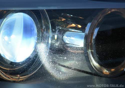

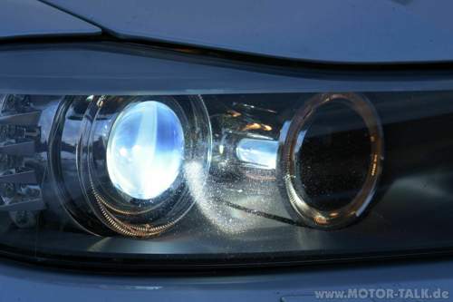

Ich würde sagen das Bild mit eingeschaltetem Xenon zeigt, dass das Schutz"glas" nicht mehr ideal ist.
Ich denke das Nachtbild Blick aus der Frontscheibe kann ich euch sparen, da gibt es nix zu sehen bzw. zu vergleichen. Je nach Belichtung der Kamera wird das hell oder dunkel, da könnt ihr euch am Rechner nix vorstellen. 20 Betriebsstunden später berichte ich nochmal von meinem subjektiven Eindruck.

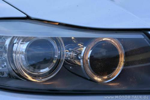

Ich habe nochmal schnell und flüchtig feucht drüber gewischt, also das was wie Spritzer aussieht, sind ganz viele kleinste Macken in der Oberfläche.
Ich vermute das "Glas" kann man nicht einzeln austauschen? Man muss neue Scheinwerfer kaufen? Kosten?
Den TÜV hat es nicht interessiert und das Licht ist auch noch gut, aber eben nicht mehr sehr gut.
Und mit Zahnpasta etwas rauspolieren ist wahrscheinlich auch sinnlos?

Der Scheinwerfer sieht bei meinem nach 178tkm genau so wie bei dir aus.
Habe mir bis jetzt nur ein Angebot in FFM geholt, beide Scheinwerfer können poliert und versiegelt werden. Preis ca. 70€ pro Scheinwerfer.
Meine Osram CBI haben ca. 3 Monate gebraucht bis die eingebrannt waren. (7,5Tkm).
Ne, neue Gläser gibt es nicht. Aber neue Scheinwerfer brauchst auch nicht. Die kann man die PCdoktor sagt aufbereiten lassen.
Wenn das gut gemacht wird (innen und außen) kostet es so an die 100€ pro Seite. Danach ist er aber wie neu. Kann Dir gerne den Kontakt geben wo ich es habe machen lassen - ich war begeistert. War kurz davor den Scheinwerfer zu entsorgen, so schlimm war er. Als er zurück kam sah er aus wie neu.
