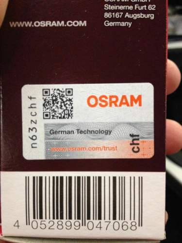

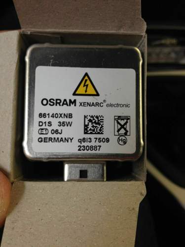

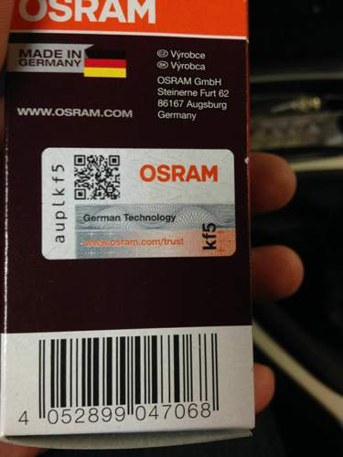

Osram trust sagt alles paletti.
Werden gerade eingebaut🙂
Img-2960
Img-2961
Img-2962
