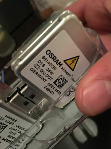

Ich habe beim Ebay Händler "mbparts24" 4 Osram CBI D1S Brenner gekauft.
2 für meinen E91 und 2 für den E70 meines Vaters. Nach nicht mal 2 Monaten waren bereits 2 Brenner defekt. Jetzt 10 Monate später ist schon wieder ein Brenner defekt. Es sind also 3 von 4 Brennern in 10 Monaten kaputt gegangen.
Die alten Brenner waren von 2007 und hatten 200 000km gehalten.
Wie kann das sein?
Btw. der Einbau wurde vorschriftsgemäss vollzogen.
Im Anhang ist drei Bilder der Verpackung, ich stelle noch ein Bild des Brenners rein wenn er wieder ausgebaut ist.
Kann jemand einen Hinweis finden dass die Brenner Plagiate sind (falsche Verpackung,...)?
Img-20140715-160833
Img-20140715-160842
Img-20140715-160856

Hallo. Ich habe auch cbi erhalten. Nun sagt mir osram das diese gefälscht sind.
Kannst du, atze, vielleicht was dazu sagen?
Hallo
Ich habe auch cbi erhalten. Nun sagt mir der Osram trust Kontakt per Mail das diese keine original Osram Brenner sind.
Kannst du vielleicht was dazu sagen? @atzebmw

Für mich sehen die echt aus.
Aber vielleicht kannst du noch ein Bild von unten machen und wo man den Brenner sieht mit dem Keramikröhrchen?
Hergestellt wurden sie 2009.
Und in 2009 gab es das Trust-Programm noch nicht.
Evtl. liegt da das Problem.
Hab die schon zurück geschickt.
Hab hier mal ne Mail von Osram
Die bleiben dabei... Fälschung... Auch auf den Hinweis mit dem trust Programm, welches es damals noch nicht gab... Keine Reaktion

Ach verdammt, die haben recht. Sie sind gefälscht.
Aber ich muss zugeben, das Etikett ist verdammt gut gemacht.
Und ich sehe jeden Tage hunderte solcher Etiketten.
Und auch das Alu-Gehäuse sieht sehr Original aus.
Aber mir ist gerade ein ganz entscheidender Fehler aufgefallen.
Neben dem Symbol für die Hochspannung findet man bei den 66144er-Lampen immer den Buchstaben "C" . Und der ist auf dem Etikett nicht vorhanden.
Und beim Vergleich mit einer älteren 66144er Lampe habe ich auch gerade noch entdeckt, dass das Dreieck mit der Hochspannug etwas spitzer ist als das Original.
Und die Ecken vom Etikett wiederum sind mehr abgerundet als beim Original.
Hier auf Seite 2 von diesem Thread wurde dieses Bild von einer Original-CBI gepostet.
https://www.motor-talk.de/.../img-20140717-wa0000-i207279471.html
Da kann man nochmal vergleichen.
