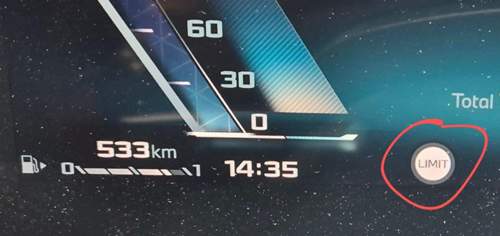

Nach dem Update auf 03/2025.78 erscheint bei der zulässigen Höchstgeschwindigkeit immer wieder mal LIMIT statt z. B. 30 oder 50 km/h auf regulären Straßen mit Tempolimit (keine Feldwege o. ä.) . Das hatte ich bisher noch nie.
Kennt jemand diese Anzeige?
Tempolimit
"Limit" erscheint bei mir immer auf Supermarkt Parkplätzen, Tiefgaragen, Zufahrten. Meist zeigt er noch "5kmh" an. Ist zwar alles öffentlicher Verkehrsraum, aber Privat.

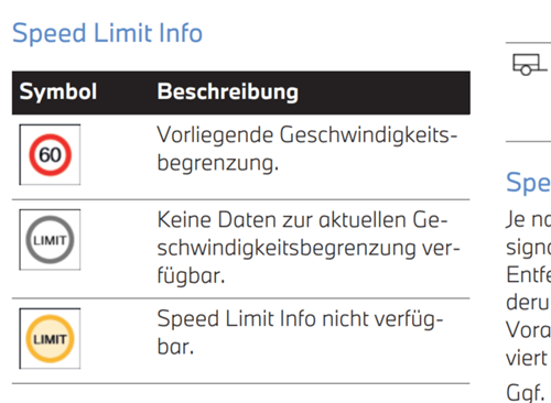

Meine Bediene sagt folgendes auf S. 236 dazu:
Keine Daten zur aktuellen Geschwindigkeitsbegrenzung verfügbar.
