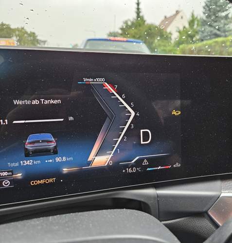

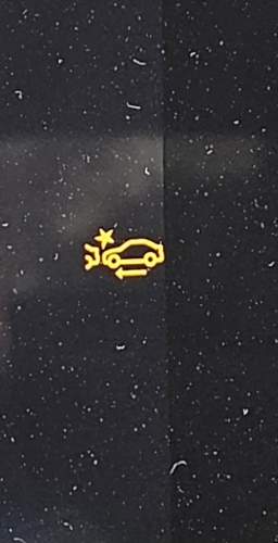

Weiß einer was das bedeutet. Kommt total unregelmäßig und bisher erschließt sich mir die Logik nicht. Ist auch da wenn ich im Stau stehe, dass ich weiter aufschließen soll🙂 aber egal ob ich dicht ran fahre oder Abstand halte das bleibt und irgendwann war weg. Im Drivers Guide ist es nicht erklärt

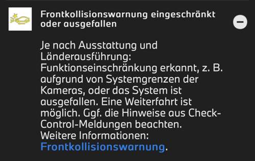

Bei mir steht’s in der App
Ok danke muss ich mal drauf achten, wenn das jetzt öfter vorkommt
Das ist der Stern von Betlehem - wenn du dem Pfeil folgst erwischst du ihn.
Sollte am 24.12 wieder verschwinden...
Kameras putzen und dann sollte es kein Thema mehr sein.

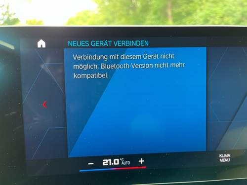

Hab mit dem neuesten Update häufig diese Meldung und Apple Car Play lässt sich nicht anzeigen . Hat das auch jemand?
Hab ich auch häufiger seit 2-3 Monaten. Bisher hat immer ein Neustart des iPhone geholfen, aber ist nervig
@Dr.KingSchultz schrieb am 14. September 2024 um 20:21:17 Uhr:
Ja regelmäßig! Hilft nur die HeadUnit neu zu starten (Lautstärkeregler ~30s gedrückt halten). Danach klappt es sofort wieder! Das nervt richtig!
Neustart vom iPhone hat bei mir nie geholfen.
