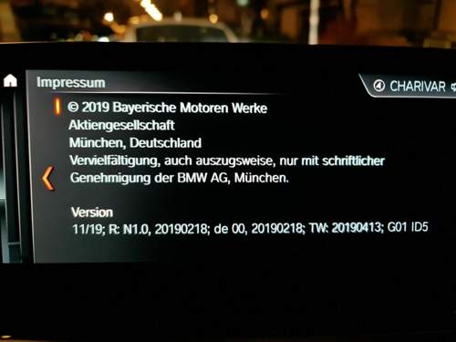

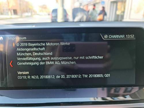

ich war gestern bei meinem Freundlichen in München, da mein G01 gebaut 04/19 ID6 ein paar Probleme hatte.
Neben der ausgetauschten Belüftung für den Waschbehälter und die Batterie für die Telematik auf dem Dach gab es auch Softwareprobleme, weshalb die "neueste" Software aufgespielt wurde. (alle Einstellungen inkl. Profile waren danach weg)
Vor dem Termin stand im Impressum 03/19, jetzt 11/19 (siehe Anhang) Das ist ja wohl kaum die neueste Software.

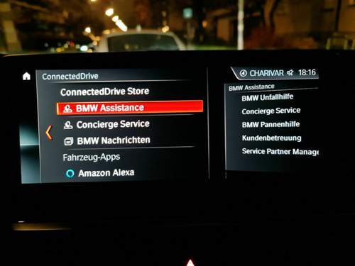

Komischerweise funktioniert aber Alexa bei verbundenem Handy mit My BMW App.
Sehe ich da was falsch?
Impressum-alt
Impressum-neu
Alexa

Mach mal den Export des Profils auf den USB-Stick und guck dir die Dateien mit einem Texteditor an, da steht die I-Step Version drin.
Ich denke bei ID6 geht das übers Impressum nicht. Wichtiger wäre hier die MB- und TB-Version im Menüpunkt „Softwareupdate“, daraus kann man die I-Step Version identifizieren aber eben nicht ablesen.
Steht 03/19 ggf. für die Version des Kartenmaterials des Navis???
@RPGamer schrieb am 17. November 2021 um 20:37:01 Uhr:
Hmm, kann natürlich sein, dass im Impressum vom iDrive 6 nur die alte Version drin ist. auch nach dem Update.
Aber natürlich gibt es auch für iDrive 6 ein 7/21 Update.
In diesem Beitrag hat jemand im iDrive 6 3/21 und das wird ihm im Impressum angezeigt:
https://www.motor-talk.de/.../os-und-id-beim-x3-t7174584.html?...
Das bin ich und nach weiterer Recherche scheint das die Version meines Kartenmaterials des Navis zu sein!
