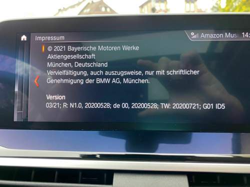

Hallo liebe Forengemeinde,
da mein neuer, gebrauchter X3 einige Unzulänglichkeiten bei dem Thema Handyverbindung und Alexa aufweist habe ich versucht mich in das Thema OS und ID einzulesen. Da dieses Thema relativ intransparent seitens BMW gestaltet zu sein scheint, bitte ich um eure Hilfe.
Mein X3 ist aus 07/ 2020 und sollte ID7 besitzen. Laut Anzeige in meinem Fahrzeug (Impressum) steht dort ID5. Dass irritiert mich.
Die Softwareversion scheint mit 03 / 2020 auch alt.
Wie seht ihr das?
Vielen Dank für eure Unterstützung.

So, X3 war beim Service und kein RSU :-)
Also, Märchenstunde bestätigt!
Habe nun Software Version 03/2021 drauf. Ist dies die Aktuellste???

Sicher mit 03/21?
Prüf mal im Fahrzeug das Impressum im Online Handbuch.
Meiner war gestern auch beim Service und ich habe das Update auf 07/21 bekommen, was die momentan aktuellste Version ist.
Bis 11/21 rauskommt, dauert es vermutlich noch 4 Wochen, wenn man mal von den Vorjahren ausgeht.
Habe bereits im Impressum geschaut. 03/2021
Bin echt fassungslos, dass der Händler es nicht hinbekommt, die aktuellste Version aufzuspielen!
Mitte November laut Werkstatt 11/2021

Kann mir jemand von euch sagen, welche Softwareversion ich drauf habe und woran ich das sehe?
Du hast iDrive 6 in der Version 3/21.
Damit sollten so ziemlich alle Probleme behoben sein.
Aber dass wusstest Du doch schon vor ein paar Tagen. Warum die Zweifel?
Weil die BMW Kundenbetreuung sagte ich hätte 07/21 und das 03/21 bezieht sich auf das Kartenmaterial des Navis.
Ist 03/21 denn das Aktuellste für mein Fahrzeug??? Habe immer noch häufig Schwierigkeiten mit Alexa und die Anordnung meiner „Kacheln“ im Infotainment macht sich regelmäßig selbstständig. Das heißt, die Anordnung verstellt sich ohne mein Zutun in den Ursprungszustand.
