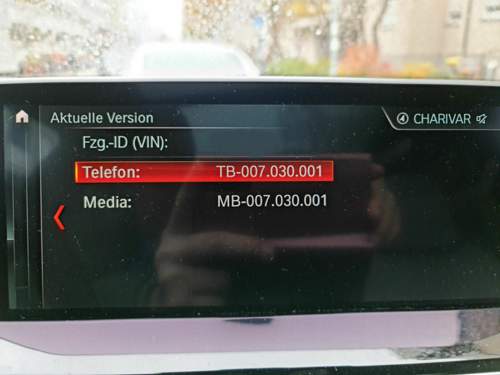

Da gefragt wurde, anbei die Multimedia-Softwarestände.
Software

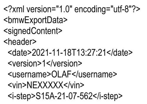

Ja, über den Export des Fahrerprofils auf den USB-Stick.
Gemäß deiner Media-Version sollte dies S15A-21-03-535 sein. Also 03/21.
Okay, habe das Profil mal gespeichert, hier der obere Teil.
Profil
Das ist interessant, dann lag ich wohl falsch/hab mich verguckt, danke für die Info. Dann hast du 07/21.
Woran erkennst du jetzt 07/21??? Würde das gerne bei meinem auch abgleichen.
Vielen Dank
Bei dem <i-step> steht es:
S15A-21-07-562
Wenn deine Media-Version aber identisch ist, sollte deine I-Step Version es auch sein, da es ja keine gesonderten Media-Updates gibt, werden die nur mit den I-Step Versionen aktualisiert. Wenn du auch 21-07 hast, hast du vermutlich auch TB und MB 007.030.001
Hallo RPGamer,
ich habe 21-07 und konnte das in meiner Profildatei gut nachvollziehen.
Vielen Dank dafür.

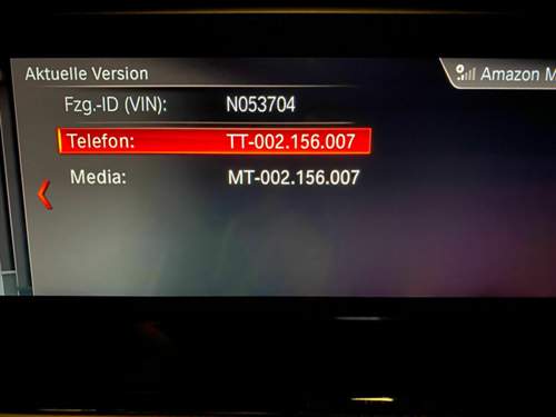

Aber TB und MB sind 002.156.007 !
Ist das alt oder aktuell?
Ok, offensichtlich kann man sich darauf nicht mehr verlassen, dann bin ich raus. Ist das ein Auto mit Live Cockpit Plus?
Wichtig für dich ist nur die I-Step Version.
Ja, ist ein LiveCockpitPlus.
Hatte aber aufgrund von Alexa und Bluetooth Problemen auf neue Treiber gehofft :-)
