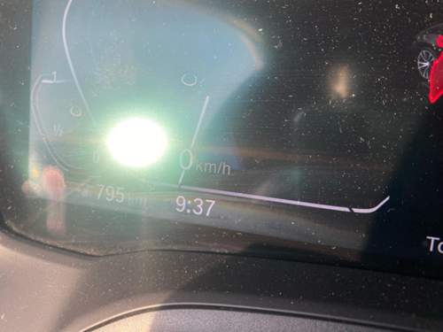

Bei meiner Instrumentenkombination ist mir gestern ein grauer Schleier am unteren Rand aufgefallen. Man sieht ihn bei seitlichem Lichteinfall aber unabhängig von der Quelle. Der Schleier ist hinter dem Glas and geht unten über die gesamte Displaybreite.
Hat dies schon jemand von euch beobachtet?

Hier noch Bilder von meinem Kombiinstrument
G21 10/2019 Tacho
G21 10/2019 Tacho 1

Jetzt mal ketzerisch gefragt: kann es sein, dass ihr zu oft mit zu scharfem Zeugs versucht das Display sauber zu bekommen?
Wir machen das mit einem *leicht* mit Sidolin angefeuchteten Baumwolltuch alle paar Monate mal und jut is. (Prä-LCI hier - ich unterstelle, dass sich das Herstellungsverfahren zwischen Prä-LCI und LCI 1 und 2 nicht verändert hat)
Ich hatte dieses Phänomen in meinem G26 mit OS7 ebenfalls. Ist mir das erste Mal allerdings nach knapp 3 Jahren aufgefallen, als die Sonne passend stand. Vielleicht war es auch schon viel eher da. Zu 95% stand das Licht nie so, dass man das sehen konnte.
Gereinigt habe ich das Display immer nur mit feuchtem Tuch, ohne irgendwelche Zusätze.

Bloß nicht Sidolin. Das putzt die Schutzschicht runter. Besser spezielle LCD Displayreiniger.
@Stoanze schrieb am 24. Februar 2025 um 16:57:50 Uhr:
So schaut’s bei mir aus. Mein Termin im Autohaus ist leider erst Ende März.

Nö kann nicht sein, ich benutze auch nur ein trocknes Microfasertuch. Zum anderen ist das innen, nicht außen! Wenn du meine Bilder mal genau betrachtest kannst du es auch sehen ;-)
Ich dachte anfangs das sei von innen angelaufen. Wie gesagt, bei mir wurde es erneuert und nach 6 Monaten fing es wieder an. Ich habe das Microfasertuch immer in der Türe und wische 1x wöchentlich staub. Habe noch nie einen Reiniger, noch nicht mal Wasser für die Tacho-Reinigung verwendet.

Da ich den Thread gestartet habe, möchte ich auch kurz das Ergebnis mitteilen.
BMW hat das Display auf Kulanz ersetzt. Finde ich wirklich super vom Hersteller und habe da deutlich schlechtere Erfahrungen mit anderen Herstellern gemacht.
