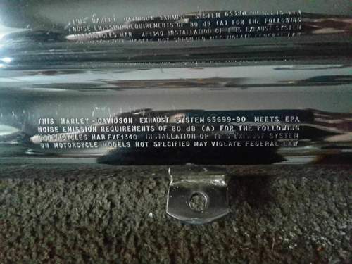

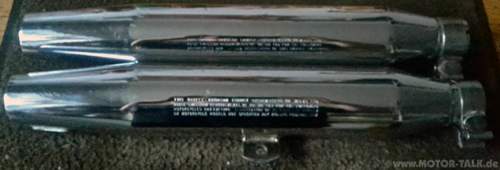

Ich fahre seit einiger Zeit an meiner Evo originale US-Endtöpfe an der originalen 1 3/4"-Krümmeranlage (44,5 cm). Töpfe klingen laut und etwas blechern. Weiß jemand welche Dämpfer sich dafür eignen? Angestrebt wird ein leiseres aber bassigeres Geräuschverhalten.

Nochmal zu den US-Originaltöpfen: Sicherlich interpretiert hier jeder Lautstärke anders. Meine sehen ausgeräumt aus. Wenn ich untertourig und langsam beschleunige, ist das Teil nicht so laut. Wenn ich den Gashebel aufdrehe "brüllt" die Kiste los. Aber eher blechern.
Also ich denke, dass es sich bei den Töpfen am Bild um keine OEM-US-Töpfe handelt,
(der Durchmesser ist mir etwas zu klein für OEM-Töpfe),
sondern um Screamin Eagle-Töpfe mit dem Aufdruck "Harley Davidson".
Stimmts?
Diese Töpfe haben dann nur ein Prallblech und sind nur brachial laut und klingen blechern.😉
@fxstshd: Sind aber nicht als SE-Töpfe zu erkennen, es steht Harley-Davidson darauf, sie haben auch HD OEM-Nummern, in diesem Fall zwei verschiedene: #65699_90 und #65380-90, sind aber weitgehend identisch. Man beachte die 80 db(A)-Beschränkung :-)

Es gibt Screamin Eagle -Töpfe, diese sind an der Vorderseite mit dem Schriftzug " Harley Davidson " versehen.
Da man die Schrift auf dem zweiten eingstellten Bild jetzt lesen kann, werden es doch OEM-Töpfe sein.
Wie sehen diese Töpfe von hinten aus?
