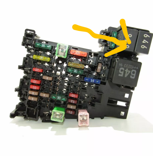

Ich bin mit der mechanischen Umrüstung der Anhänger Kupplung jetzt soweit durch, scheitere jedoch trotz einiger Erfahrung im KFZ Bereich, daran den Stecker aus dem Sicherungskasten zu bekommen um den PIn 3 auf 121 zu montieren...
Alles was im Weg war wurde schon demontiert, leider ohne Erfolg
Kann mir da jemand einen Trick nennen?

Es geht konkret um die Stecker die von hinten in den Sicherungskasten gesteckt werden und bei denen wie gesagt um Pin 3 und 121. Die Entriegelung vom Pin muss auf der Vorderseite sein, den für die Rückseite der Pins gibts ja keine Entriegelungs Werkzeuge. Also muss der Stecker irgendwie raus um den Pin entriegeln zu können.
Ein sauberes Bild ist da nicht möglich wegen Platzmangel.

Schwierig, markier mal die Position in dem Bild mit den Sicherungen wo der Stecker raus muss.
Ich bin mir ziemlich sicher der Sicherungshalter muss abgeschraubt/ausgeklipst werden um den Riegel vom Stecker zu lösen!
Danke dir für dein Input 🙂
Habe jetzt auf einer Auktions Website Bilder gefunden mit denen es sich hoffentlich besser erklären lässt
In der Montageanleitung zu 57A 971 658G findet man die Abbildung im ersten Bild. Laut dieser soll Pin 3 auf Steckplatz 121 ausgepinnt werden. Laut Darstellung wäre dies das gelb/rote Kabel in Bild 3. Von der Logik her müsste es aber der grün markierte Steckplatz sein bei dem bei mir dicke rote Leitungen sind wie in Bild 4 zu sehen.
Und falls es eben diese dicken roten sind, hab ich keine Ahnung wie ich die raus bekommen soll

Mit dem Anschlussplan komme ich nicht zurecht, da muss man vermutlich noch einen Text dazu lesen!
Anbei der SP von der AHK. und noch andere Infos.
Da wo die Pfeile hinzeigen in dem Anschlussplan ist das Relais 5 für die Heckscheibe!
Vielleich hilft dir das weiter!
Sicherung SC22(F22 im Anschlussplan) ist für die AhK(Werkseitig)da geht auch das rote Kabel von anschlusspunkt 121(kl30) drauf.
Miss mal an diesem Steckplatz SC22 der Sicherung ob da 12V an einer Seite anliegen, dann müsste man den pin von der AHK an diesen Steckplatz stecken und die Sicherung anschließen.

Habe jetzt alle Infos über ne andere Seite gefunden und die Installation mittlerweile vollständig verbaut.
Jetzt kommt noch das codieren und wenn alles funktioniert werde ich den Beitrag hier bearbeiten und ggf. Bilder dazu rein stellen.
