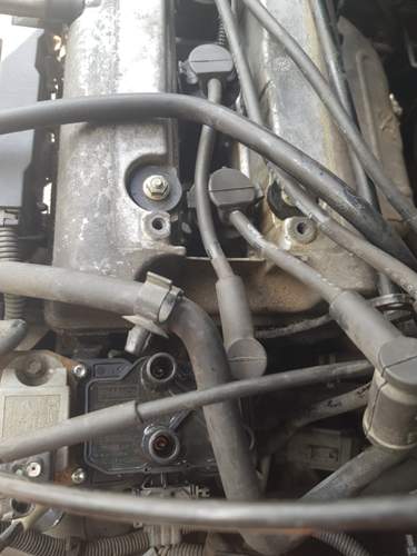

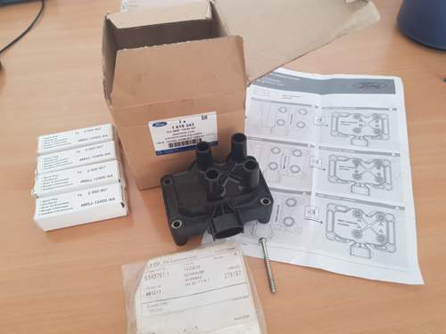

mein Focus Mk1 vFl 1.6 macht die bekannten Zündaussetzer in niedrigen Drehzahlen unter Voll- und Teillast. Das bekannte Zündspulenproblem. Ich hatte präventiv vor Jahren mir eine FoMoCo Zündspule der Bosch Bauweise (988F-12029-BA) gekauft. Ich war dann überrascht, das dort ein Zettel dabei lag wo drauf stand, das man die Zündkabel anders muss. Zusätzlich muss man längere Schrauben kaufen.

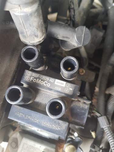

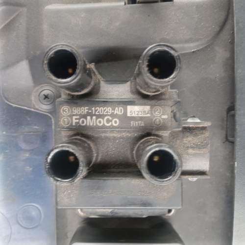

Meine alte Zündspule von Typ 988F-12029-AD stand auch auf dem Zettel der neuen Spule als Ersatzteil drin, inkl. der neuen Steckordnung.

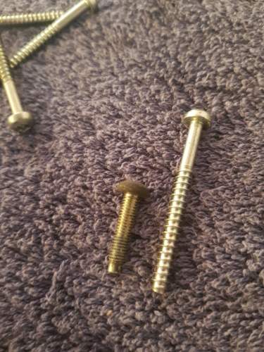

Jetzt bin ich beim Umbau auf das Problem gestoßen, dass die original Ford Zündkabel zu kurz sind um sie mit der veränderten Belegung auf die Bosch FoMoCo Zündspule zu bekommen. Als zusätzliches kleineres Problem haben die Schrauben eine andere Gewindedichte und ich würde behaupten zernudeln die Gewinde vom Spulenhalter.
Meine Frage ist jetzt, ob ich lieber längere Kabel von Bosch kaufen sollte oder doch lieber eine Aftermarket Spule der alten Bauform wie diese Hella oder Beru?

Alte Spule

Wenn die Schrauben wirklich zu der Spule gehören kann man davon ausgehen das es die falsche ist, die gehört nicht zu deinem Motor/Modell.
Die Spule produziert Doppelfunken , die Kabel passen daher in unterschiedlichen Postionen, du könntest einfach mal testen ob du die alte Belegung verwenden kannst, wenn nicht merkst du das sofort beim Motorstart (entweder läuft der Motor damit normal oder nicht, das merkst du nicht erst beim fahren).

Hm, um es nochmal zu verdeutlichen. Es handelt sich bei allen Teilen um original Ford Teile vom Händler die nicht passen !
- 1619343 / 988F-12029 BA (Zündspule Bosch FoMoCo)
- 1470839 (4x Schrauben)
Also soll ich die Zündspule wirklich entgegen Ford Anleitung verpolt einbauen? hm...

Die Schrauben hat mir der Ford Händler wohl falsch verkauft, Fiesta Mk6...
Schrauben...
Also kann ich die Teile wohl weghauen.

Bei meiner neu gekauften Spule war die Belegung auch anders.
Hab's erst nicht geglaubt, stimmt aber.
Die Aufbauhöhe war auch anders, aber wimre waren die Schrauben dabei.
