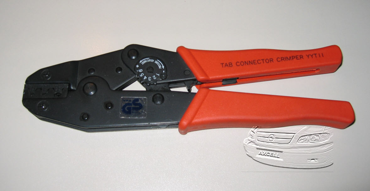

die am häufigsten benötigten Kontakte bekommt man für relativ kleines Geld beim VW-Teilemensch und das unabhängig davon, ob ein Kontakt oder 10 oder 20 benötigt werden.
Bei Herth+Buss bekomme ich nur 50er Packungen und nein, mein Bosch-Dienst hat nur diese Baumarkt-Kontakte. :p
Um euch einen kleinen Überblickt zu verschaffen, könnt Ihr mal HIER rein schauen.
Als günstige Crimpzange kann ich die von Knipex empfehlen. Kostet so um die 20 EUR und reicht für normale Schrauber wie wir es sein wollen, vollkommen aus. KLICK
Grüße :)
Original geschrieben von Eddi_Controleti
...Für den ganzen Tag möchte ich die Zange aber nicht verwenden. *grins*
... und deswegen lob ich meine. ;)
Gruß Axcell
am 22. Juni 2007 um 21:43
Dann schreib doch mal was die kostet...
dann vergeht es einigen sofort, diese haben zu wollen :rolleyes:
Grüße :)
Im Prinzip hast du ja Recht. ;)
Hab glaube ich so an die 80,- € dafür gelönt. Möcht die aber nicht mehr missen.
Aber es gibt auch Schnäppchen. Man muss nur auf der Lauer liegen.
Gruß Axcell
