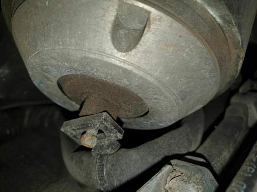

Hallo
Kann man hier die originale schwenkbare Anhängevorrichtung schmieren?
Sieht aus wie ein Schmiernippel.

Hast du recht, sieht genau so aus, währe ja nicht schlecht
am 1. April 2019 um 20:05
ja ist sogar dafür gedacht.

Einfach eine geeignete fettpresse kaufen und selber alle 3 Monate mal pumpen.

ab bj 17-18 haben diesen nippel habe 6 ahks für den touran da konnte ich es sehen

Und kannst du da definitiv Fett einpressen ?

ja gibt es beim neuen passat auch, geht mit einer standard fettpresse.

Bei mir sieht das nicht nach Schmiernippel aus
Kupplung
am 4. April 2019 um 16:17
Ja.... eher nach Rost :-)
meiner aus 16 hat den nippel nicht.
