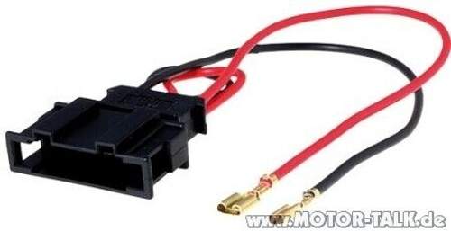

Meine originalen LS sind kaputt. Hab dann bei eBay die hier gekauft:
http://cgi.ebay.de/.../360196168952?...
Haben die Teilenummer: 1H0 035 411 C und sind nur LS, ohne irgendwas.
Hab heute meine defekten ausgebaut, die haben die Nummer: 1J0 035 411 G und sind in diesem Adapter Gehäuse. Die von eBay haben das nicht. Ich dachte ich kann die umbauen, scheinbar ist das ein Teil aus einem Guss.
Was mach ich jetzt am Besten? Hat jemand ne Idee? Umbauen geht wohl nicht. Adapterdinger kaufen und dann die Anschlüsse von den Hochtönern anklemmen? Oder Adapter und paar andere LS? Brauche keine super Anlage. Original reicht mir eigentlich...
Danke schonma!
Um die aus der Bucht ein zu bauen, brauchste einmal die Adapterringe, um die LS an der Tür zu befestigen und zum anderen, Adapter um von den VW Steckern auf normale Flachhülsenstecker zu kommen => Sowas z.B..
