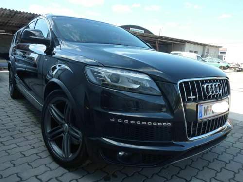

mir ist vergangenen Samstag eine Fahranfängerin in meine Kuh gefahren.
Dabei wurden die Kotflügel-Verbreiterungen auf der rechten Seite vorne beschädigt, der Kotflügel ist dank eines Bremsmanövers von mir unbeschädigt.
Im Sommer habe ich die Kotflügel aufgrund von Steinschlägen lackieren lassen, die Verbreiterungen wurden nicht demontiert sondern abgeklebt. Leider wird mir nun genau das zum Verhängnis - die Versicherung will die Lackierung des Kotflügels nicht bezahlen, diese wird aber beim Demontieren wahrscheinlich erforderlich sein.
Zusätzlich ist mir aufgefallen, dass die Kotflügel-Verbreiterung offenbar nur grundiert erhältlich ist. Kann es sein, dass die montierte Kotflügel-Verbreiterung nicht lackiert ist und wenn ja - wo bekomme ich diese her?
Jene Teile auf der Bucht sind wahrscheinlich kein Original, oder?
Im Anhang ein Originalfoto (leider vor dem Unfall aber nach dem Lackieren)
Muss die GRU Kotflügelverbreiterung nun lackiert werden oder nicht (siehe Originalfoto oben)
Der Lackierer wo ich gestern war, war sich leider nicht sicher und auf Verdacht bei Audi bestellen da ich ihn nicht mehr zurückgeben kann.
In der Regel sind diese Kotflügelverbreiterungen bei Audi nicht lackiert und, soviel ich weiß, in der Art wie man die bei Audi bekommt nicht lackierfähig. Nur mit erheblichem Aufwand durch Füller und Haftgrund kann man die lackierfähig machen. So war das auch bisher bei den Off-Road-Verbreiterungen. Aber seit es das Sportpaket in V12-Oprik gab wurden die Teile grundiert in steingrau ausgeliefert und man musste die selber lackieren lassen. Wenn die Teilenummer um die Kürzel GRU erweitert ist, sollte das ein Indiz dafür sein, dass die Teile grundiert sind.
So war es auf jeden Fall bei mir als ich die Türbeplankung von S-Line FL sowie die Frontschürze Off-Road nachgerüstet habe. Lackiert bekommt man die von Audi auf jeden Fall nicht.

meinst du damit, dass das montierte Teil ab Werk nicht jenem entspricht was bestellbar ist (GRU) und man bekommt die Original-Optik wenn überhaupt nur mit Lackieren hin? Das würde dann ja auch bedeuten, dass ich jenen Teil auch austauschen müsste, welcher leicht abgeschürft ist da der montierte Teil nicht lackierfähig ist ?!
Die sind immer in dem grau/schwarzen Kunstoff und bei allen Qühen ab Werk gleich.
Sind also nicht lackiert und müssen auch nicht lackiert werden.
Gibt es bei Audi nach meiner Erinnerung auch nur im "Vierer" Pack.....
Ich habe meine allerdings lackieren lassen.....sieht deutlich besser aus!
Ich habe mal die Zersprungene bestellt und bin gespannt ;-)
