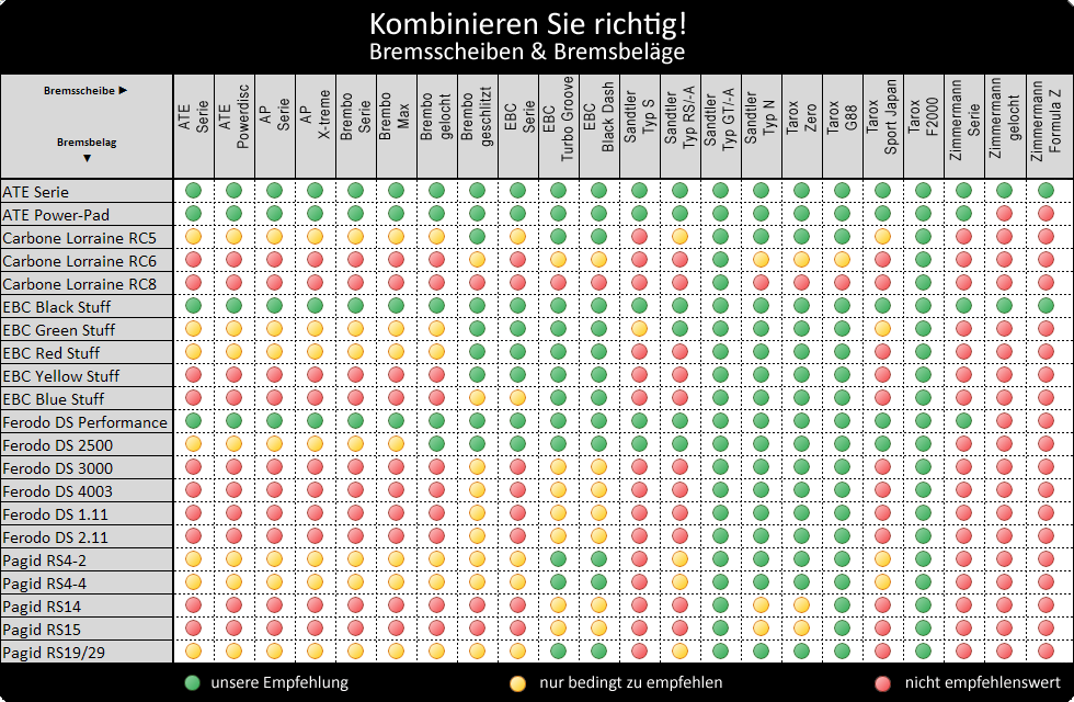

Da irgendwann der Wechsel ansteht überlege ich ob es Sinn macht Bremsscheiben und Belege eines anderen Herstellers zu verbauen.
Natürlich möchte ich eine besonders lange Standzeit bei guter Bremswirkung
und wenig schwarzen Bremsstaub auf den Felgen.
Hat hier jemand bereits Erfahrungen mit anderen Produkten?
(Abt Bremsanlage für 5000,- ausgenommen)

Das ist Fading, die Bremsen sind überfordert, die Scheiben verziehen sich offenbar.
Habe versucht die Kiste von 250 auf 100 möglichst schnell zu verzögern, dann tritt das immer auf.
Bremse d.h. wann immer möglich mit der Luft.
Hier ist es sicher nicht mit anderen Belägen getan, die beste Lösung wurde oben schon erwähnt.
http://www.motor-talk.de/.../Attachment.html?attachmentId=607441
das hilft sicher auch bei der Auswahl.
