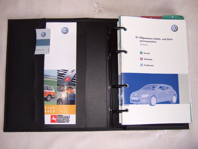

Ist jetzt zwar ganz OT aber was ist der Unterschied zum "alten Bordbuch"?
alt: http://data.motor-talk.de/.../dscf2107-29603.jpg
neu: leider kein Bild gefunden ist aber so ungefähr wie bei Audi nur aus Kunstleder^^
http://i.ebayimg.com/02/!BbYJPn!!2k~$(KGrHqEH-DMEqtIdSigNBKv0G+T-4g~~_35.JPG
