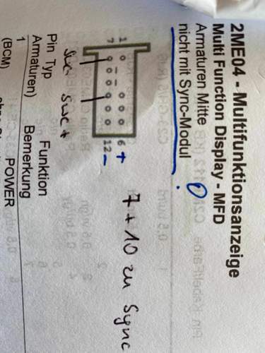

Da original kein Navi eingebaut war fehlt auch die Navi Audio Leitung. So einfach ist das. Such mal im Netz nach Steckerbelegung, bei den Hailers wirst du fündig. Es müssen 2 Drähte vom Display (FCDIM) Nav Audio out plus und minus zum Radio (ACM) Nav Audio in.
Alternativ im Ford Forum suchen, da hab ich es auch beschrieben. Weil: bei mir war es genau so.

Prüfe bitte anhand meiner Bilder ob am Display Pin 6 und Pin 12 und am Radio Stecker (Main, nicht Sync!!!) Pin 4 und Pin 5 belegt sind. Wenn nicht ist das der Grund warum das Navi schweigt.

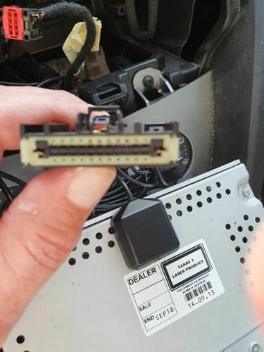

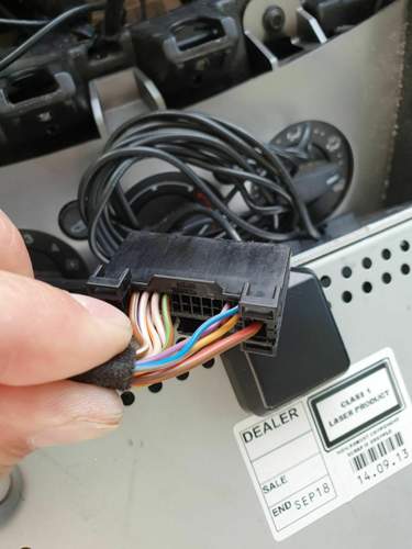

Hier mal ein Paar Bilder vieleicht Erkenste ja was

Bild 2 und 3 sind der Main Stecker am Radio. Dreh die Stecker so zu dir wie auf meinen Bildern. Nun solltest du zählen können. Alternativ kannst du auch messen vom Main Stecker zum Display Stecker. Deine Bilder sind leider herrlich nichts sagend.
Bild 9 ist der Displaystecker. Auch hier musst du zählen.
Wenn ich richtig liege sind die Pins (rote Markierung) leer.
Dementsprechend sollte auch am Display Pin 6 und 12 leer sein.
Edit: jepp, an deinem Stecker Radio ist Pin 4 und 5 leer:
Pin 1 braun/rot, Pin 2 gelb/orange, Pin 3 braun rot. Pin 4 und 5 leer.
Schau am Display: Pin 5 violett/grau, Pin 6 leer, Pin 7 grau/gelb
…Pin 11 schwarz/weis, Pin 12 leer
