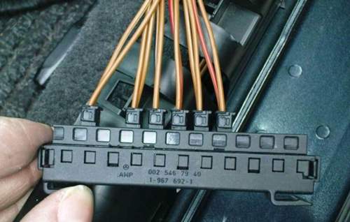

Auf der beifarer Seite giebt's Can-Bus Stecker/Sammelpunkt ( Foto).
Laut meine Recherchen dort werden unteranderem die Kabels von z. B. Memory Sitze angeschlossen. Aladings werden immer zwei Kabels angeschlossen:-(
Über Multimeter habe den EDW schw. Kabel angefasst die Pins die dort sind: eine Pin zeigt nichts, andere ca. 4,8 Volt.
Meine Frage - Vielleicht weißt jemand wo der schwarze Kabel hingehört ?

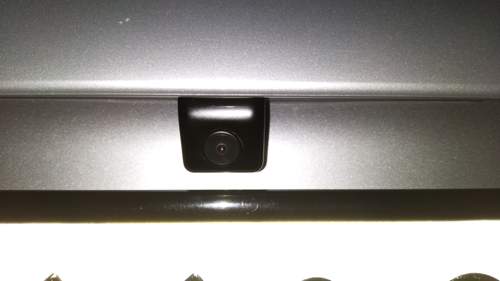

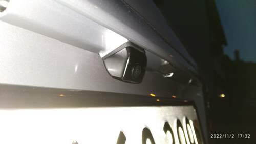

Aber gibt es auch etwas positives - meine Rückwertsfahrt Kamera funktionierte ( Fotos).
Da ich Media Adapter schon drin habe, werde ich auch die TV (DVB-T2) installieren

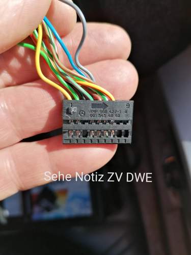

Die EDW hat in dem Sinne kein eigenes Steuergerät. Der Leitungssatz wird in die PSE gesteckt und kann dann auch über das Steuergerät PSE ausgelesen und entsprechend codiert werden.
Ich hab die Anlage selber vor einigen Jahren nachgerüstet. Zeig mal ein Bild vom Stecker. Wenn ich mich richtig erinnere, dann bekommt die EDW 12V+, Masse, den Stecker zur PSE, Stecker für die Sirene und ggfs Handschuhfach Absicherung. Ansonsten wird die nirgendwo anders angeschlossen.
Wenn die EDW die Blinker auslöst, die Sirene aber still bleibt, wird vermutlich der Akku in der Sirene defekt sein. Den solltest du mal überprüfen.

Die EDW - denke ich - hat Steuerung im PSE integrieret, darum mußte ich ein ZV mir zwei Steckplätzen besorgen.
Der schwarze 18 polig Stecker pin Beschreibung :
OEM A 208 540 2506 Kabelbaum
1-gelb,
2.-grün
3 -
4 -grün-grau
5 -braun-rot
6 -weiss-grün
7 -gelb-rot
8 -
9 -
10-
11-rot-grün
12-schwarz
13-blau
14-grau
15-braun-grün
16-
17-
18-
Der Kabelbaum hat zwei plus anschlusse, eine im kofferraum und zweiten im Motorraum. Minus wen ich nicht irre unterm Fahrer sitz oder auch im kofferraum.
Dan ein 3pin Stecker - Neigung Sensor im Kofferraum,
Zwei strene 3pin Raumüberwachung,
Sirene 3pin und Motorhaube 2pin
Selbstverständlich Schalter
Und der schwarze Kabel der von PSE pin12 bis Schwelle Fahrerseite kommt ( ohne Flachsteckhölse oder enlichen ). Meine Sorge Kind :-)
