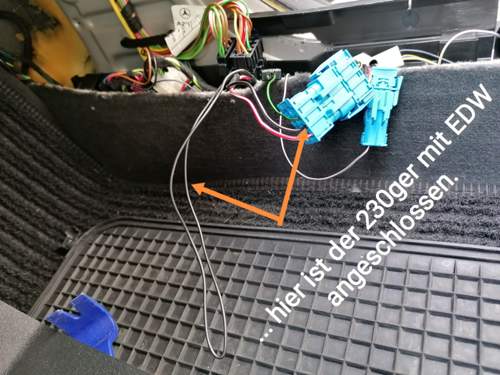

Hab den EDW mit inneraumüberwachung nachgerüstet, aber ein schwarze Kabel bleibt offen. Vermutlich sammel stelle an der rechte Seite. Aber bei mir gehr er nach links zu Fahrer Seite.
Ist es das schwarze Kabel welches im Kabelbaum ist, wo der Neigungssensor, Sirene und zur Pneu.Pumpe mit dran sind?
Das würde dann das für den Bremslichschalter sein.
Grüße...
Hallo Big-Toto
Danke für dein Eintrag.
Nein. Der schw. Kabel kommt aus, oder geht zu 18zen stellige pin Stecker, an der PSE /ZV PUMPE ( pin 12, Stecker EDW )
Ich tendiere stark, er an der blaue Stecker wo der schw. Kabel zu sehen ist, angeschlossen muss. ( sehe Bild vorherige Beitrag).
Ich brauche Besteigung von jemanden der es weiß, oder auch sagen kann, was für eine Funktion der kaber hart, oder auch pin beliegung der EDW Stecker auswendigen kann.
Im net konnte es leider nicht finden.
Gruss
Zoppy

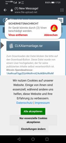

... als ich den "klick" angekligt habe ist - sehe Bild - die warnung gezeigt.
Keine Ahnung arum, aber ich werde es nicht weiter probieren.
Hoffentlich ohne Folgen.
Zoppy
Screenshot-20220606-173129-com-huawei-browser
Ich resikiere lieber nicht und warte auf andere Möglichkeiten.
Gruss.
Keine Ahnung warum das bei Dir angezeigt wurde.
Wenn ich drauf gehe ist alles gut...
Aber ich habe es trotzdem mal auf einen anderen Hoster hochgeladen und oben den Link geändert.

Habe doch nochmal angeKLICKt und hat's geklappt ohne Warnung
Über Dropbox habe Zugang - danke.
Deine Hilfe in Form ein KLIK ist sehr hilfreich :-) - auch die andere pdf's sind sehr nützlich. ??
Der schwarze Kabel sollte an der Signal-Bremslichtschalter angeschlossen sein. - wie vermutet.
Muss noch irgendwie testen, ob der schwarze-blaue-Stecker der Bremslichtschalter Leitung ist .
Wie lange habe die Zugang zu deine pdf - Packet?
Gruss
Zoppy

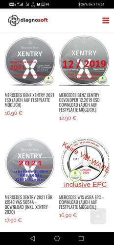

Habe sowas im net gefunden :
https://diagnosoft.de/produkt/mercedes-stardiagnose-sd-connect/
Ganz unten gibt's xentry - were es etwas für so ein gelbschbabel wie mich?
Schaltpläne, Reperaturen und viel andere interessante Sachen...
Wenn du in option auf shop gehst, sind noch ähnliche / mehr Auswahl
Was hältst du von den um ca. 20 Euronen?
