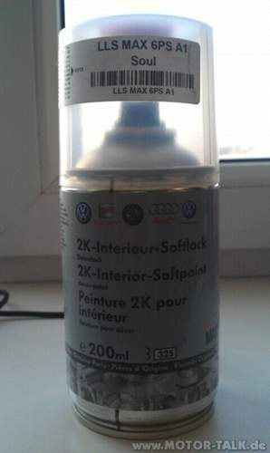

neulich bin ich auf ein sehr interesantes Forum gestoßen,dort wird über die Softlack-Problematik von Audi diskutiert.
Bin aber leider der russischen Sprache nicht mächtig 😛
Ein User hat sich dort eine Softlackdose vom 😁 besorgt und damit Teile des Amaturenbretts wieder ansehnlich gemacht (siehe Bilder).
Teilenr.: LLS MAX 6PS A1 16,54EUR UVP (Soul)
diese Farben stehen zur Außwahl:
Farbname Dekor/Softlack

Ich finde das Ergebnis kann sich durchaus sehen lassen...
Hat jemand damit bereits irgendwelche Erfahrungen machen können?

Da der Original-Audi-Softlack nicht mehr erhältlich ist (ausgelaufen ohne Ersatz seit 2014), kann ich für alle, die nach Softlack suchen, diese Seite hier sehr empfehlen:
http://volico.de/webshop/products/audi/
Dort gibt es Softlack für Soul, Swing, Twist (beige) und Platin.
Ich selber habe mir den Softlack Swing gekauft. Dieser ist sowohl für Lederreparatur als auch zur Lackierung von Innenraumteilen nutzbar. Der Farbton swing stimmt perfekt mit dem Originallack überein. Der Lack ist seidenmatt und passt so auch perfekt zum Glanzgrad der Innenraumteile. Ich habe bei mir die Blende oberhalb des Warnblinkschalters lackiert, da ich auf diese eine Halterung für mein Tablet angebaut habe. Bilder folgen noch, dann könnt ihr vergleichen.

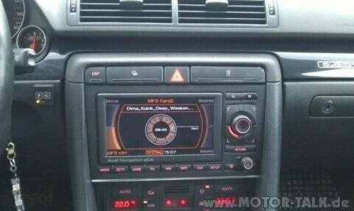

Hier hat einer seine schwarze MAL in indigoblau lackiert, mit diesem Softlack-Set. Sieht echt gut aus.
Hab mir den Beitrag im russischen Forum mal durchgelesen. Das Bild 2, das du gepostet hast, ist noch der abgenutzte Zustand, Bild 3 ist nach der Bearbeitung mit dem Softlack in Farbe SOUL.
Die Audi-Freunde diskutieren dort, wo man an das Zeug kommt. Der Benutzer hat es aus ebay. Mit dem Ergebnis ist er sehr zufrieden und meint, dass die Farbe mit der originalen 1 zu 1 übereinpasst. Man sollte halt seinen Innenraumfarbton kennen.

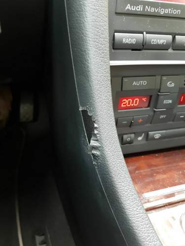

Was würdet ihr diesem Fall vorschlagen (s. Foto)
Mein erster Gedanke - neben der Feststellung der überragenden Verarbeitungs-Qualität - war, dass es evtl. mit einem matten Klarlack gebremst werden könnte. Man könnte natürlich gleich ein passendes Grau nehmen. Hatte auch an Faller gedacht. An der Stelle habe ich beim Fahren anscheinend zu viel Kniekontakt. Meinem doppelt so alten Passat mit 100tsd Km mehr auf der Uhr hatte es nicht gestört. Wäre gar nicht auf die Idee gekommen, dass die Konsole nicht aus einem Guss ist.

Um den Abrieb zu "bremsen" würde ich eine neue Klinge ins Teppichmesser einlegen oder nur die Klinge verwenden, um den Abrieb sauber abzutrennen. Dann würde ich an der Kante dünn(!) Sekundenkleber auftragen.
Ansonsten eben den Revell Lack mit einem Pinsel.
