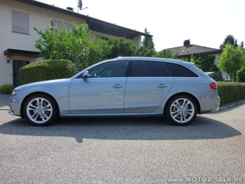

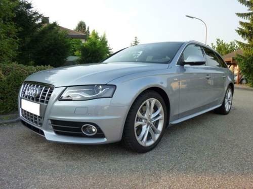

Hallo Leute,
bins jetzt leid wg. der ewigen Suche.
Werde mir beim freundlichen nun nen Original Satz 18" WR holen.
Bekomme hier nen ordentlichen Preis!
Jetzt habe ich 2 Felgentypen:
Sehen aber beide gleich aus
Artikel: 8K0 073 013F 8Z8
7,5JX18 ET43
Mit Reifen 225/45 R18 95V
Alternativ:
Artikel: 8k0 601 025 J
8 x 18 ET 47
mit Reifen 245/45 R18 95V
Stimmen die Teile-Nummern? Sind das auch die passenden Felgen zum S4 / mit korrekter ET ???
Bekomme die Felgen von einem Audimitarbeiter - der meinte ich solle es nochmals überprüfen ?!?!?
Danke für Info?
Grüße Maik
