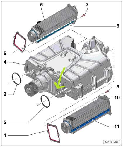

Du brauchst einen Inbuswinkel in der Größe 3/16 Zoll !
Vorne neben dem Pulley am besten ein bisschen mit der Lampe schauen.

Im Prinzip gibt es 2 verschiedene Kompressor Typen
Euro 5
Und
Euro 6 ( mit Kupplung )
somit ist bei dir alles genau so wie bei mir
Füll / Ablasschraube siehe grüner Pfeil
Siehe Pfeil

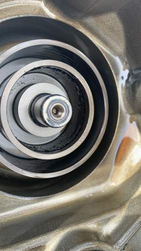

Also rein theoretisch müsste es klappen, da das vordere aufgesetzte Teil (an dem das Pulley fest ist) quasi die Ölwanne ist, hier in dem Video zu sehen.
https://youtu.be/0bRzpyxZ0Tk
Gereinigt oder zerlegt hast du bei dir aber auch nicht oder? Nur das neue Öl rein.
In dem Video ist es schon sehr verschmutzt innen. ( siehe ca 2:50)
Ich überleg mal ob ich es mache, den Kompressor bau ich jedenfalls nicht nochmal aus.
Nur mit absaugen ... Das im Video ist nicht unser Kompressor .. ich hab vorne nichts zerlegt,
aber auf einem Bild unseren zerlegt gesehen ...
Denke mal es ist keine Ölwanne bei uns
Ja ist nicht unser Kompressor, aber bei unserem ist der vordere Teil, in dem auch die Ablassschraube ist, auch „aufgesetzt“ und demontierbar. Dann müsste man ja an das komplette Öl kommen. Vermutlich ist dieser Deckel mit der Dichtmasse abgedichtet, die im ETKA steht, weiß ich aber nicht.

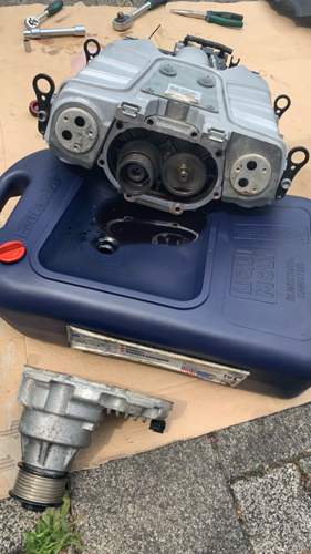

Ich habe jetzt mal das Öl bestellt und schau mal wie es klappt. Erst absaugen und wenn nichts kommt bau ich evtl das Riemenrad und den vorderen Deckel ab, mach alles sauber und füll das neue Öl ein.
So um das hier abzuschließen, hab jetzt nicht abgesaugt, sondern den vorderen „Deckel“ abgebaut. Dafür muss allerdings der Kompressor trotzdem raus, da man an manche Schrauben nicht ran kommt. Ist aber kein Hexenwerk ihn auszubauen.
Das komplette Öl geht mit absaugen oder „rausschütteln“ definitiv nicht raus, da innen Öltaschen sind.
Das alte Öl war jedenfalls schon dreckig und dunkel, das neue ist relativ klar.
Es hat sich auch einiges an Abrieb und Dreck im Deckel angesetzt.
Hab alles mit Bremsenreiniger und Tuch ausgewischt und gesäubert.
Neues Öl rein und den Deckel mit neuer Dichtmasse wieder befestigt. Man muss nur darauf achten, dass die Feder richtig einrastet, sonst geht der Deckel aber sowieso nicht drauf.
Als Dichtmasse hab ich nicht die Originale (D154 103A) genommen, da die ca. 90€ kostet beim 🙂.
Hab die Elring EL-liq 74 (461.682) benutzt, bei der steht die originale Teilenummer als Referenz mit in den Beschreibungen.
Vermutlicht tuts aber jede Dichtmasse für Metallflächen.
Die Gewinde für den Deckel sollen laut Elsa mit einem Gewideschneider gereinigt werden, hab ich auch gemacht und es kam einiges an Metallspäne und alter Schraubensicherung heraus, ist also vermutlich wirklich empfehlenswert. Die Schrauben sollten auch ersetzt werden, da sie selbstsichernd sind, hab aber die alten gesäubert und mit neuer Schraubensicherung wieder eingesetzt. Das kann ja jeder machen wie er möchte.
