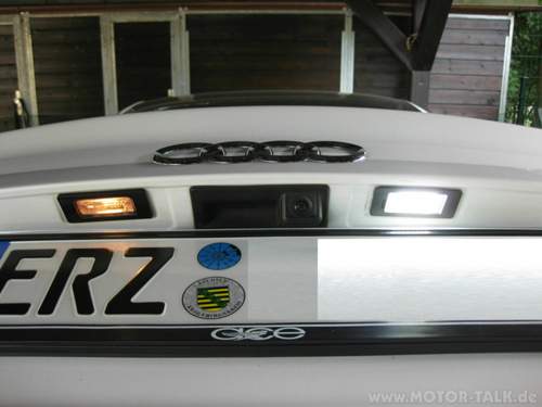

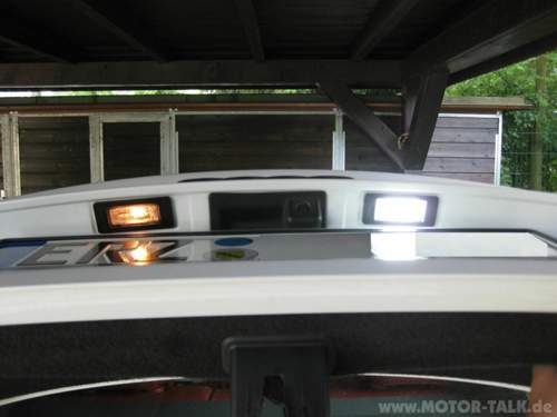

Die versprochenen Bilder 😉
In der Tiefgarage war ich direkt überrollte von der Helligkeit 😁
1
2
3
Holla die Waldfee, die sind verdammt hell. Wenn du beim Rückwärts einparken den Kofferraum öffnest, hast du prima Rückstrahler. Ist das so erlaubt?
Ein E-Prüfzeichen haben sie drauf.
Aber lacht nicht, wenn ich in der Dunkelheit mit der Rückfahrkamera einparke, ist es hinter mir taghell erleuchtet 😁
