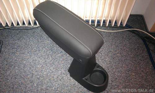

Habe mir heute einen neuen Corsa C gekauft.
Habe mir dazu noch ne Mittelarmlehne für den Corsa C gekauft.
Jetzt das Problem.
Die Armlehne wird mit 4 Schrauben befestigt.
Zwei von vorne und zwei von oben ( links und rechts neben dem Getränkehalter)
Die von vorne würde ich fest bekommen. Ist so ein Eisenwinkel dabei, den man unter dem hinteren Aschenbecher moniert und dann da dran die Armlehen fixiert. Aber die hinteren Schrauben sitzten schräg vor dem Getränkehalter.
Jetzt die Frage.
Wie macht man diese Schrauben est.
Da sind noch so komische Gummitüllen bei.
Soll man da ein loch bohren und die von unten durchführen und dann verschrauben. Kann ich mir nicht vorstellen. Dafür müsste man den kompletten Mitteltunnel ausbauen.
Ich hoffe einfach, dass jemand von ech schonmal die Armlehne verbaut hat und mir ne kleine Einbauanleitung schicken kann.
Kann mir einfach nicht vorstellen, dass der Mitteltunnel raus soll wegen 2 Schrauben.
Danke schonmal im Voraus.

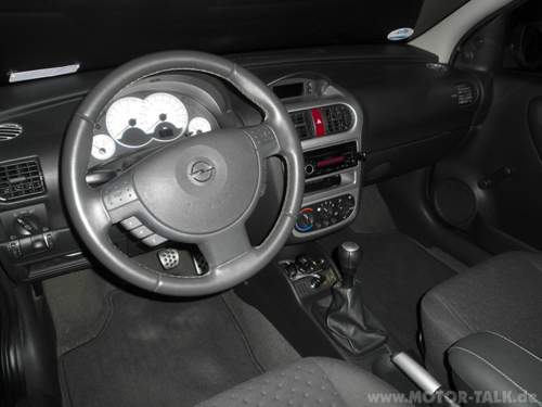

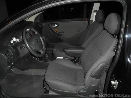

Armlehne

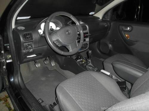

so ich bin fertig, zusammen mit meinem dad haben wir es vor der dunkelheit geschafft die armlehne einzubauen.
einbau war ein bissl knifflig, da ich mehrmals den bohrer ansetzen musste um die richtige größe des loches zu ermitteln...
aber letzendlich hat dann alles geklappt und sie hält bombenfest ... der ascher entfällt aber...
aber einem nchtraucher stört das nicht...
insgesamt hat mich die armlehne bei opc nienhaus 154,15€ gekostet... stolzer preis... aber es ist ECHTLEDER :-)
