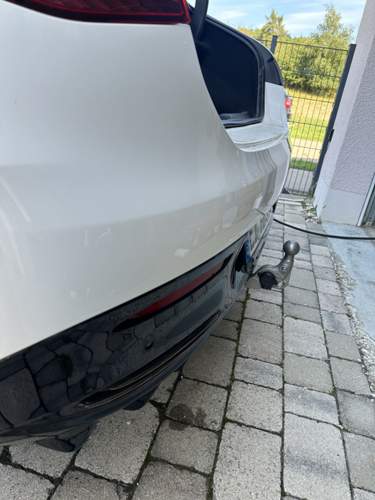

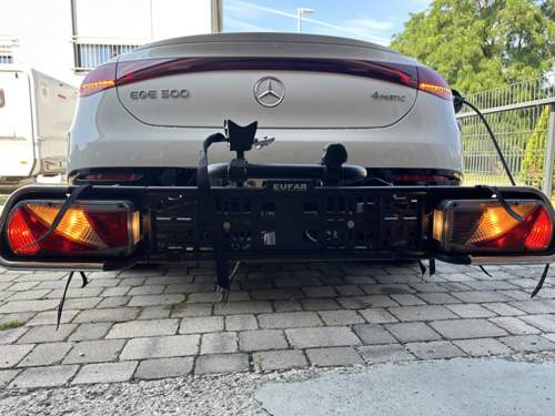

nachdem hier schon öfter das Thema AHK Nachrüstung angeschnitten wurde, möchte ich hier meinen Erfahrungsbericht zum Besten geben.
Ich habe mich für ein Fahrzeug mit Panorama Kadach entschieden, und wie es bekannt ist, gibt es dieses Feature nicht in Kombination mit der Anhängerkupplung. Nachdem ich hin und wieder mal ein Fahrrad mitnehmen möchte , brauche ich jedoch eine. Also habe ich mich mal auf dem Markt informiert und mir auch mal von zwei Mercedes Werkstätten ein Angebot erstellen lassen habe - Welches aus meiner Sicht nicht wirklich wirtschaftlich war. Das Angebot inklusive Einbau lag bei circa 5500 €. Selbst wenn man alle Teile Abzieht, wurde ein stolzer Betrag für den Einbau aufgerufen. Ich wollte jedoch eine Original schwenkbare, und keine abnehmbare aus dem Zubehör.
Ich habe mich etwas auf dem Markt umgeschaut, Und bei einem Teile Händler in Schweden eine neue, unbenutzte Anhängerkupplung inklusive Kabelsatz aus einem Schlacht Radfahrer entdeckt. Die Kupplung kam also von einem Händler mit Gewährleistung. Und das zu einem Kurs von 750 € inklusive Versand. Hierzu kamen noch zweite Information Elemente für 100 €, der Original Mercedes Kabelsatz für circa 60 €, die Blende samt Schalter für circa 100 € und noch einige Kleinteile und Krimskrams für circa 100 €, nicht so vergessen noch das Steuergerät, das habe ich auch von einem Verwerter bekommen für 250 €. So war ich mit allen Teilen bei circa 1300 € angelangt. Die Stoßstangenblende muss nicht ersetzt werden, die kann ausgeschnitten werden, auf der Rückseite der Blende ist auch eine Markierung mit eingespritzt, wo der Ausschnitt zu platzieren ist.
Der Einbau gestaltete sich überschaubar, ohne die Zeit wirklich gestoppt zu haben, schätze ich, dass der Einbau mit allem Drum und Dran, inklusive Kabelsatz in 4 Stunden erledigt war.
Dann ging es noch an die Kodierung und Freischaltung des Steuergerätes inklusive Softwareupdate, das habe ich im Rahmen eines notwendigen Werkstattaufenthaltes mit erledigen lassen . Die Anhängerkupplung ist in der Datenkarte nachgetragen worden und alle Steuergeräte richtig codiert.
Den genauen Preis hierfür habe ich noch nicht, da ich die Rechnung noch nicht erhalten habe, aber der Meister meinte bei der Abholung, dass es circa 1 Stunde war.
Nun, wenn ich jetzt den Gesamtaufwand rechne , waren es circa 1500 € zuzüglich des Einbaus, der erst mal mit null Euro in den Büchern steht ;-)
Auf jeden Fall ist nun die Hängerkupplung funktionsfähig, inklusive der kompletten Integration in das MBUX, Im Fahrzeugschein war diese bei mir eh schon drin gestanden.
Anbei noch ein paar Bilder von der Integration.

bla, bla, die Gewichte sind in den Papieren ab Werk bereits eingetragen! 750kg Hänger, 75kg Stützlast.
Also ausreichend für einen leichten Hänger oder einen Fahrradträger samt 2 E-Bikes.

Der Teilehändler war HÄGGS.
Der Einbau selbst durchgeführt.
