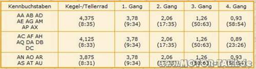

AO Getriebe hat einen längeren 4. Gang als das AT Getriebe. Zumindest war das vor Jahren bei drei AO die ich mit einem AT Getriebe verglichen habe so. Allerdings nur Laienhaft durch drehen und zählen ermittelt.😉
@zylindertausch schrieb am 4. November 2018 um 17:07:38 Uhr:
lt. Theorie aber nicht:
Getriebedaten
Ah ,gutes Bild.
Da sieht man auch das ein 0,89er nie mit einem 3,88er gepaart war.
Und genau das bekommt man ja bei CSP,bzw haben einige hier ja verbaut.
Und es geht auch draus hervor,anhand der Zähnezahl,was nun fein und was grobverzahnt ist.
Das deckt sich auch mit meinen Fotos die ich mal in meinem Getriebe gemacht habe.
1+2 grob,3 fein und 4 wieder grobverzahnt.
