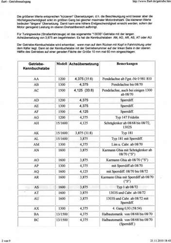

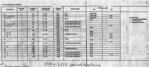

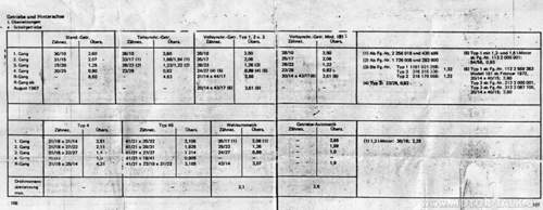

@VW71H schrieb am 6. November 2018 um 16:07:08 Uhr:
@zylindertausch schrieb am 4. November 2018 um 17:07:38 Uhr:
AO Getriebe hat einen längeren 4. Gang als das AT Getriebe.
lt. Theorie aber nicht:
Jetzt müsste man einen alten Testbericht von um 1970 mit einem 50PS Karmann raussuchen. Gute Fahrt, ams, .... Da steht auch meistens die Getriebeübersetzung in den dem technischen Daten. Dem würde ich eher glauben als einem Bild aus dem csp Katalog.😉
es gibt aber auch noch andere, ältere Quellen😉
Getriebedaten1
Getriebedaten2
Getriebedaten3
Im dritten Bild steht doch was von 3,88 und 0,89 außer beim Käfer.
