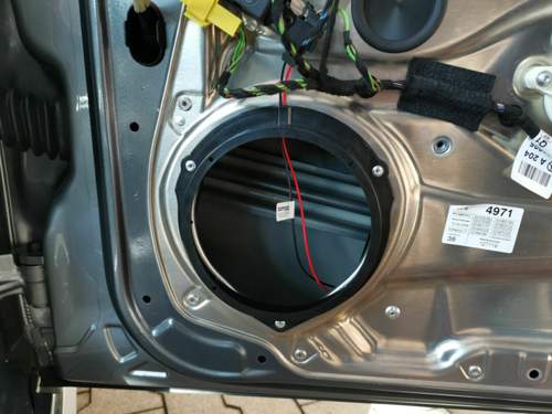

Du brauchst neue Ls Ringe.
Die Lautsprecher hinten lassen sich so nicht ausbauen, weil sie von hinten genietet sind.
Entweder machst du den Ls kaputt oder bohrst das ganze Blech ab.
Ich hab das erstere gemacht.
Vorne kannst du die Ls so abbohren, auch die sind genietet, aber auch ein Teil mit dem Ring.

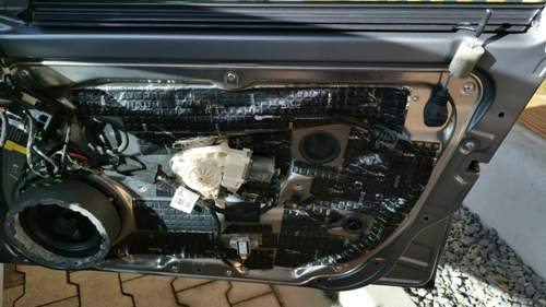

Habe auch mal angefangen meine Lautsprecher zu tauschen, da der Fahrer Lautsprecher defekt war. Habe erstmal die Fahrertür gemacht, da das Wetter nicht mitgespielt hat:
Habe mich für Ground Zero GZRF entschieden +Adapter Ring und Adapterkabel.
Gebe mein Fazit nach dem kompletten Umbau. APS 20.
Alles wie beim original gemacht also per Blindnieten usw
@Deffjam schrieb am 13. März 2021 um 14:48:58 Uhr:

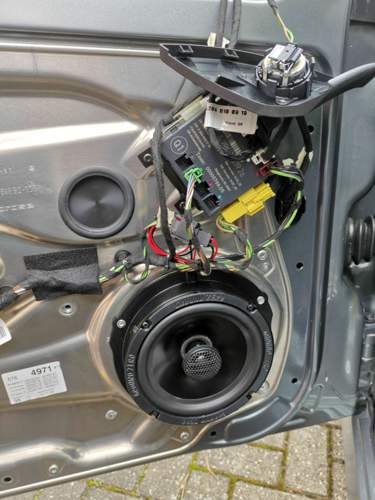

Ich habe mich für das hertz dsk 165.3 System entschieden.
Klang ist sehr gut vorallem wenn hinten die hochtöner drin sind die es ab Werk nicht gibt.

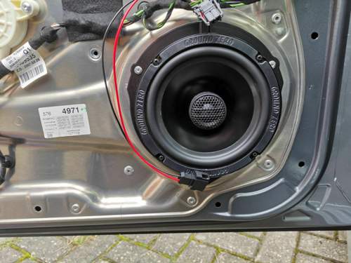

Habe mich gut beraten lassen und daher Ground Zero bestellt, da es auch im Angebot war. Ich denke gute Lautsprecher nehmen sich nichts..

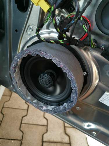

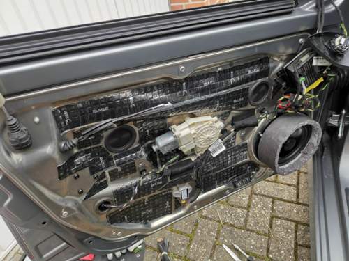

Gerade in 2 Std die Beifahrer Tür sorgfältig erledigt. Was soll ich sagen, der Sound ist für den ersten Eindruck um Welten besser, vorallem bei höherer Lautstärke und viel basslässtiger. Bin jetzt schon happy und bereue es nicht den Umbau durchzuführen. Habe natürlich auch Bitumen geklebt.. Freue mich wenn die hinteren Türen auch erledigt werden..

-Bitumen für beide Türen vorne reichte mir 50x70cm
-Dämmvlies pro Lautsprecher ca. 60cmx8cm
-ca. 3 kleine Kabelbinder pro Lautsprecher Kabel
