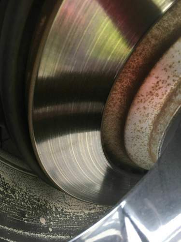

Habe ein Kollegen bei Audi nach seiner Erfahrung gefragt der in der Achsentwicklung arbeitet. Er hat mir die ATE empfohlen da diese anscheinend Erstausrüsterqualität hat und auch oft verbaut werden soll. Habe mich dann entschieden komplett alles auf beschichtete Scheiben und Ceramic zu verbauen. Finde die Ceramic Beläge ziemlich smooth, nahezu geräuschlos und für mein Fahrprofil super abgestimmt. Bis auf das Rosten der Scheiben bin ich mehr als zufrieden mit der Kombination.
Zum Fahrprofil: Ich bin viel auf Autobahn und sehr oft zügig (180hm/h +) unterwegs zudem auch viel auf Landstraße. Jährlich mache ich ca. 35-40.000km. Nach ca. 70.000 km kommen jetzt bald die vorderen Beläge runter. Werde auf jeden Fall die Ceramic wieder verbauen aber diesmal mit Brembo Scheiben wegen Rost an den inneren Flächen.
