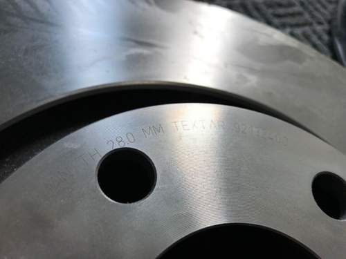

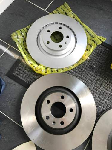

Eigentlich müssten doch alle Scheiben die Oberflächenbeschichtung haben, weil hier in meinem fall haben es nur die 330er Scheiben für hinten.
Die 246er Scheiben für vorne sind es irgendwie nicht, also nur Blank, zudem fehlt an einer scheibe die Textar Gravur, eine hat sie, die Hinteren haben sie alle.
Was mach ich jetzt weil die vordere nicht beschichtet sind und an einer eine Textar Gravur fehlt (die andere vordere hat diese Textar Gravur)?

Hier mal Bilder.
Zusehen, die Hinteren 330er Scheiben passen, sind die Hellgrau Beschichtete.
Die Blanke sind die 346er für Vorne, und an einer der vorderen fehlt die Textar Gravur (Am Rand dieser jedoch sind Zahlen und THK eingraviert).
Werde aber jetzt die Vordere Scheiben und Beläge zurückschicken, die hindere werden Morgen verbaut, weil dort die Beläge gut runter sind zudem von dort das Quitschen am meisten kommt.
Vorne geht noch,...kommen dann aber auch die Textar rein, aber auch in Beschichtet wie hinten.
Evtl. Ne alte charge erwischt wo das noch nicht gemacht wurde? Ansonsten wirbt textar ja damit das deren Scheiben beschichtet sind um korrosion vorzubeugen.
Ja, kann gut sein.
Werde wie geschrieben die Hintere Morgen verbauen lassen, die vordere werde ich dann nach dem Urlaub neu bestellen (Beschichtet) und kommen dann halt eben bissel später rein.
Die ohne beschichtung gammeln super schnell, das habe ich auch schon durch an der Va von textar... Fahre die textar Scheiben 342 oder so mit den epad Belägen (bremsstaub reduziert).
Hinten ist alles super, vorne habe ich nen blödes tragbild, das komischer weiße erst nach viel Bab fahren gut ist... Danach im alltäglichen Betrieb sieht es nicht so schön aus... Hinten ohne Probleme. Werde nächstes Mal wieder ATE oder brembo nehmen... Textar wurde mir auch vom Händler empfohlen... Scheint so, als wenn entweder die Scheiben zu hart sind oder die Beläge nur wenig Material (zu wenig) abtragen... Evtl. Habe ich dann ja lange was von der Kombi vorne... Bremsen tut es...
Eben herausgefunden,... Textar stellt nur noch Bremsscheiben her diese min. komplett Beschichtet sind, nennen sie Pro, diese ich hinten ja morgen drauf machen lasse!
Die Blanke (VA 347) dagegen diese ich heute auch bekommen habe dürfte es eigentlich nicht mehr geben, deswegen gingen diese zurück.
