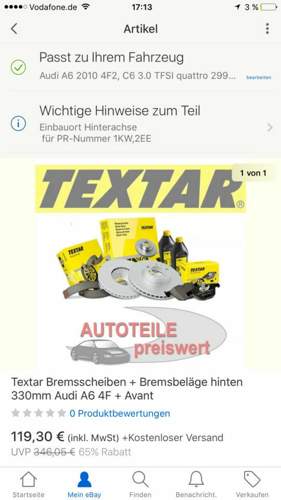

Wollte auch erst aus der Bucht ATE Bremsen im komplett Set für Vorne und Hinten kaufen und diese dann verbauen lassen, wurde mir aber abgerate, bzw. gesagt VORSICHTIG vor Plagiate.

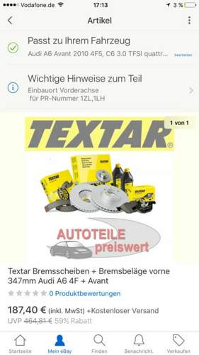

Jetzt werden es welche von TEXTAR, ist zudem Audi Erstausrüster und werden aus sicherer Quelle bezogen.
... Hab ja die Große Bremsanlage mit VA 347mm (Kürzel: 1ZL ) Scheibe und HA 330mm Scheibe (Kürzel: 1KW)... Preislich echt Ok wie ich finde, gerade mal 306,70 Euro inkl. Versand (Ohne Einbau)...
Vom Preislichen her aber zur kleineren Bremsanlage garnicht groß was mich wundert.
Endlich bald kein Quitschen mehr!😉.

Also hab ich mir dieser heute bei einem gewerblichen ebay Händler bestellt und mein kollege verbaut mir diese dann.
VA: https://www.ebay.de/itm/371470495858
HA: https://www.ebay.de/itm/371655633339
Mehr kann ich jetzt nicht sagen, hoffe halt das alles dann passt mit den Textar.
