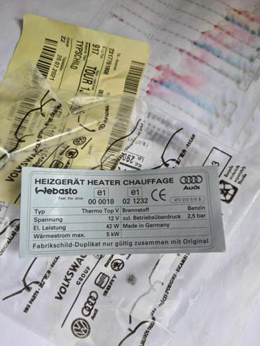

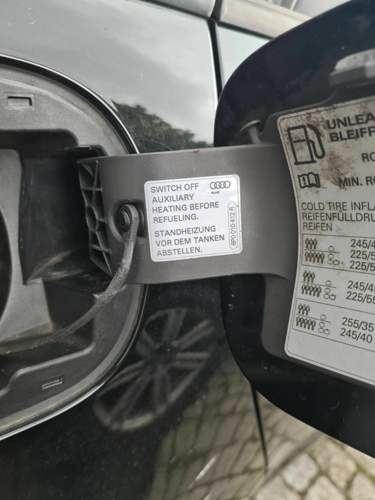

Hallo, wer kann mir sagen, wo der Originale Aufkleber der Standheizung im Motorraum hin gehört?
Habedere,
Ich hab ihn damals auf die Verkleidung oberhalb vom Kühler geklebt, dort wo auch der Hinweis wegen den Injektoren ist.
Ich vermute eher, dass er an die Motorhaube geklebt wird, wo auch der Aufkleber für die Klimaanlage klebt. Mir geht es schon um den originalen Platz, soll ja alles so original wie möglich gehalten werden, nur gegen die PR-Nummern kann ich nichts machen ?? Trotzdem danke @wolfkiller.

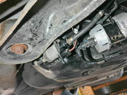

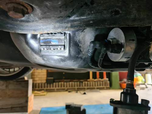

Da ich selber ewig gesucht habe hier nochmal ein paar Bilder wie die Dosierpumpe original angebracht ist. Es ist ein Kunststoffhalter direkt hinter dem Kraftstofffilter an einer planen Fläche geklebt. In diesen Kunststoffhalter wird die Pumpe zusammen mit dem Blechhalter rein geschoben. Zumindest mein Tank hatte den Halter nicht. Abgetrennt vom Spendertank und mit 2K Kunststoffkleber angebracht.

Wenn sich der Klimanlagenaufkleber in der Motorhaube befindet, dann ist es wahrscheinlich genau wie beim 4G. Im 4G ist der Klimakleber rechts und der Standheizungskleber links auf der gleichen Höhe, quasi Spiegelbildlich zur Mitte, wenn man vor der geöffneten Haube steht und in Richtung Innenraum schaut.
Da ich seit 5 Jahren den 4F nicht mehr habe kann ich nur zum Nachfolger etwas sagen, vielleicht hilft es. Schade dass kein aktueller 4F Fahrer dazu was schreibt.
In ETKA ist es schlecht dargestellt aber ich vermute auch stark das er da sitzt, danke @Rolf1957 ich warte aber nochmal ab :)
