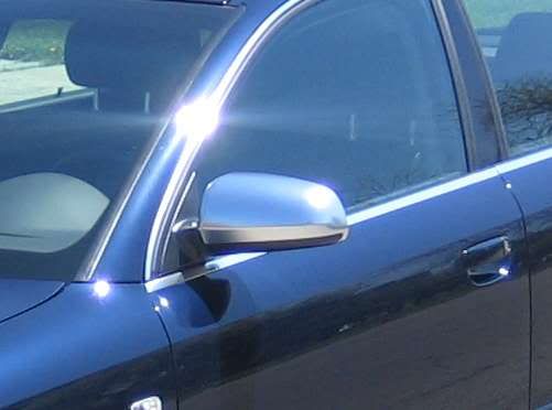

Die Alu Spiegel gibt's nur komplett und die kosten wirklich um die 1000 Euro. Aber es gibt die Spiegelkappen in Alu Optik, original von Audi, um die 170 Euro das Stueck. Die lassen sich dann auch problemlos auf den vorhandenen Traeger montieren (was bei den Alu Spiegeln nicht der Fall ist). Look and feel ist fast genau wie bei den Alu Spiegeln.
http://i61.photobucket.com/albums/h57/AudiA4B6US/MyAudi/MIRROR.jpg
Was ihr alle an den Alu Spiegeln findet??
Ich habe meine nachher entfernt, Understademant eben 🙂
Finde die in der Wagen-Farbe auch noch vieel schöner..

also meine s4 spiegel sind aus voll aluminium und diese konnten ganz einfach gegen die originalen plastik kappen getauscht werde ! dat passte sofort 🙂 !
es gab 3 verschiedene ausführungen dieser spiegel
1. vollalu in matt
2. vollalu in glänzend
3. carbonähnlicher verbundstoff in matt
ob es heute noch die spiegelkappen aus vollalu zu bestellen gibt weiss ich nicht , auf jeden fall passen die kappen ohne weiteres !
sollte sich das beim b7 (was ich nicht glaube) geändert haben so klärt mich auf🙂 !
MFG : raudi
Die Alu Spiegel passen schon aber muessen eigentlich mit 2 oder 3 Schrauben gesichert werden. Und fuer diese Schrauben ist in den normalen Spiegelfuessen keine Aufnahme vorgesehen. So jedenfalls hat man es mir damals erklaert...
