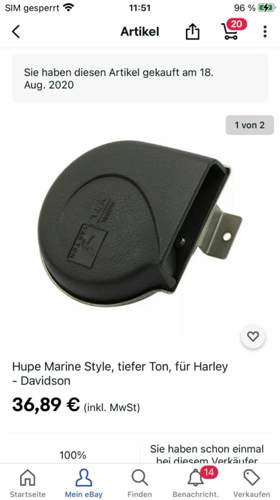

Ich hab noch ne bassige Hupe rumliegen! Bei Interesse melden. Die passt unter die originale Abdeckung.
Hier ein Foto von der Tiefton Hupe
Moin was willst Du dafür haben?
Bassig ist relativ!
Es kommt auf die Lautstärke (DB) an.😉

Bassig ist relativ!
Auf Anbieterwebsite: 100 dB
