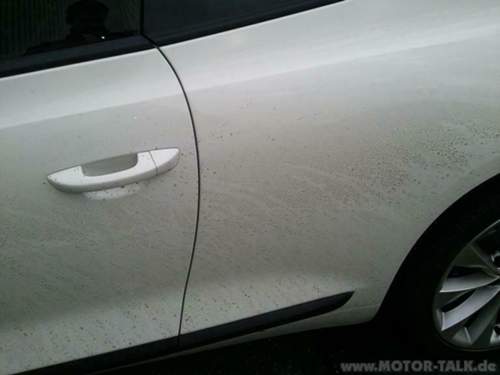

hab meinen Rocco jetzt seit 5 Tagen. Hab zwar keinen Flugrost aber jetzt hat es geregnet und das Wasser perlt nicht richtig ab.
Z.B. an der Beiführertür, die ist richtig versaut und auch der Kofferaum. Bei meinem Leon hatte ich immer eine Hochglanzversiegelung drauf. Dachte ich brauche beim neuen Auto erst mal nichts zu machen, aber irgendwie bleibt das Wasser stehen und trocknet und dann hat man den Dreck am Auto und das sieht scheiße aus. Wie ist das bei euch, meint ihr ich soll ihn mit der Politur einreiben?
hier noch ein bild
heute morgen war das frisches spritzwasser, ist jetzt genau so eingetrocknet. ist das normal? dachte bei einem neuen auto sollte das von selber abperlen!?
Unbenannt
Tja, ich denke das ist normal, hab meinen vor zwei wochen mit dem teuren swizöl wachs versiegelt, doch nach der ersten regenfahrt, sah mein rocco genauso aus... ist zum ersten der ganze winterdreck mit salz und so, welcher noch auf der straße ist und zweitens leider der nachteil eines weißen autos...da muß man halt bissel öfter putzen...😉
Ja auch bei mir perlt zwar das Wasser nach dem Einwachsen ab...aber es sieht auch nach dem Regen dreckig aus. Wie vogo geschrieben hat; ist halt ein weißes Auto 🙁
