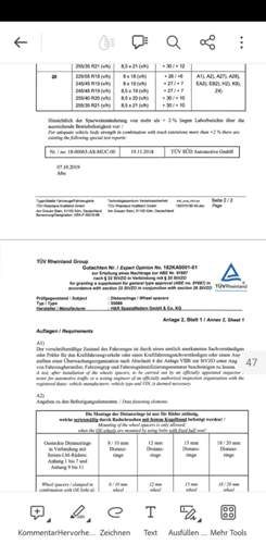

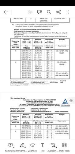

Ich frage ja auch nur weil ich keine Spurplatten kenne die mir einer ABE daherkommen in welcher nicht der Satz steht das nach Anbau umgehend eine Prüfung durch einen KFZSachverständigen durchzuführen ist. Hab weder bei Eibach noch bei HuR ect… bisher etwas derartiges finden können. Ob man das nun macht ist etwas anderes. Gib mir doch mal einen Link zu den Platten die man nicht abnehmen lassen muss. Danke
Für den C8 gab es zumindest 2020 von H&R ein ABE Set (incl. Schrauben) was definitiv nicht abgenommen werden musste. Hatte mich sehr ausführlich damit beschäftigt, da es für den S6 leider nicht verwendbar war.
Liege mit wenig Restakku im Krankenhaus, daher gerade keine Lust zu suchen...
Sowas lässt mir eh keine Ruhe.
H&R Set 55668-10
Siehe Anhang, Auflage A1 fehlt bei 10er Platten
Das hat mich jetzt 3% Akku gekostet... 😉
ABE
ABE
