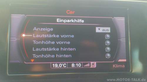

Habe beim Programmieren von DS scheinbar irgendein Fehler gemacht.
Wie auch immer..... Auf jeden Fall habe ich jetzt ein grau hinterlegtes Menü bei der Einparkhilfe.
Hilft uns das irgendwie beim FL weiter?
Dsc-0376
du hast wahrscheinlich im byte 35 PDC codiert.. ?!
