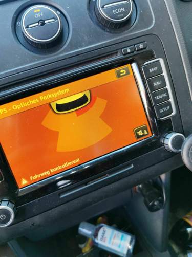

Hey mein Name ist Michel bin 26 und fahre einen Touran bj 2005 mit werksseitigem Rückfahrsystem und nun habe ich folgenes bis jetzt nachgerüstet:
Bordnetzt 3C0937049AJ
Lenkstock 1k0953549CH
Kombi 1T0920885A (in Farbe)
Gateway 7N0907530H
LWR 1T0907357 Komplett orginal Nachgerüstet
So und jetzt habe ich folgenes Problem,ich möchte gerne OPS mit folgen StG nachrüsten 1K0919475D.
Momentan habe ich folgenes StG verbaut 1K0919283A. Was müsste ich machen das es im rns 510 optisch angezeigt wird? Ich blick nicht mehr durch.
Mein Tempomat geht seit dem lenkstock Stg Umbau auch nicht mehr,könnte mir da jemand helfen ich verzweil langsam. Das mit dem can low und can high umstecken usw kapiere ich nicht.

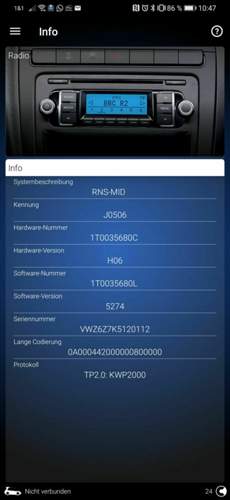

Und ich möchte gerne in mein RNS 510 ein neues Display einbauen,da dies einen gelbstich hat.
Folgendes RNS 510 ist verbaut:
1T0035680C
(Anhang siehe Bild)
 Würde mich freuen wenn mir jemand helfen könnte

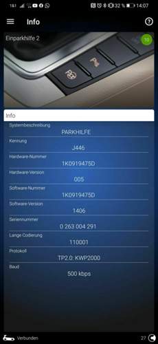

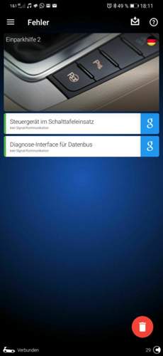

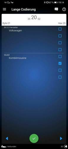

Jetzt habe ich doch noch eine Frage immer wenn ich länger als 1 Stunde die Zündung aus habe und dann wieder Rückwerdsgagng Einlage kommt kein OPS mehr und wenn man dann den fehler ausliest kommt das (siehe bild)
Und wenn ich die Fehler lösche und dann in die Lange Codierung gehe und ein Haken setzt und schreibe dann geht wieder ich verstehe es nicht wieso
Hi, das sieht so aus als ob das Gateway irgendein Problem hat. Ist das Energiemanagement codiert? Stehen irgendwelche Fehler im Gateway Speicher?
Gruß Daniel

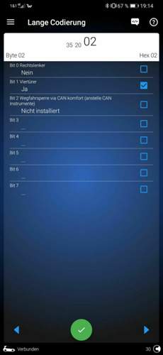

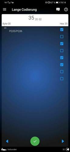

Hey Fehler stehen nicht drin schicke mal ein 3 Bilder was ich codieren kann Blick da e nicht durch
Achso falls ich es vergessen habe wenn ich jetzt über Nacht Motor und alles Ausgabe geht's am nächsten Morgen erst wieder wenn ich die Codierung in stg neu gemacht habe die pispser gehen zwar trotzdem aber ich bekomme dann kein Bild auf den rns 510
Und die Fehler schmeißt er wenn ich die Zündung einschalte aber sie sind ja dann wieder grün ich verstehe es nicht
@michi19933 schrieb am 21. Mai 2020 um 19:16:16 Uhr:
Hallöle,
da fehlen wohl die Beschreibungsdateien. Ich kenne OBDeleven leider nicht, ich weiß nur bei VCDS gibt es für jeden Steuergerätetyp eine Datei in der die Codierbytes beschrieben sind und die werden auch regelmäßig aktualisiert. Vieleicht kann man die bei OBDeleven auch irgendwie nachladen?
@michi19933 [url=https://www.motor-talk.de/.../ops-touran-1t-t6857054.html?...]
Hast Du das neue Steuergerät und die neuen Sensoren schon verbaut?Falls du die alten Sensoren noch drinnen hast, könnte es einfach daran liegen, dass das Steuergerät eine Fehlercode setzt und die Funktion einschränkt. Das wird dann mit der neuen Codierung zurück gesetzt und funktioniert vorübergehend wieder.
Da kann ich mir im Moment auch keinen Reim drauf machen, aber wenn die Codierung vom Gateway, bzw. die Verbauliste nicht sauber ist, kann alles mögliche passieren
Daniel
