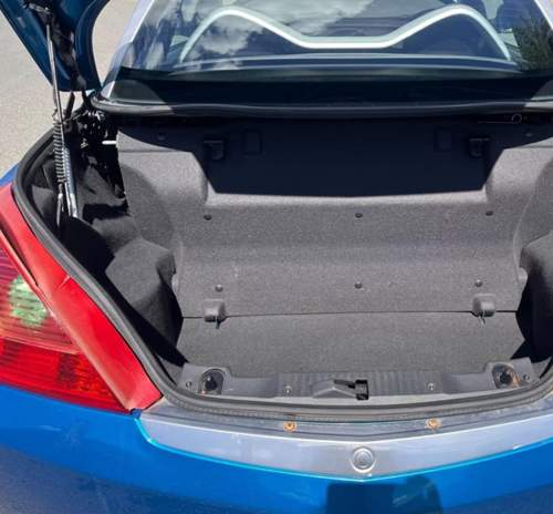

Erstmal danke für eure Hilfe aber habe ich noch eine Frage wenn ich den Kofferraumdeckel öffne befindet sich der öffnungs- bzw schlichtmessernismus vom Dach in halb geöffneter Position das bedeutet diese Klappe die da drüber liegt ist offen so dass das Dach einfahren könnte
Ich habe deine Frage nicht ganz verstanden
Fahr bitte in die Werkstatt deines Vertrauens..
Das hier bringt Dich ohne Schrauberfähigkeiten,Tester usw. Nicht weiter.
@Tumstone1 schrieb am 30. Juni 2025 um 20:30:43 Uhr:
Wenn Du den Kofferraumdeckel öffnest, also über den Knopf für den Kofferraum hinten könnte das Dach niemals einfahren, dafür muss der Deckel andersrum öffnen. Das ist also Blödsinn.
Hast Du mal probiert beide Fenster ganz zu runter zu fahren und dann zu versuchen das Dach zu öffnen?
Das Du die Haken öffnen musst am Dach ist Dir aber bewusst?
Was ist mit dem Trenner im Kofferraum. Ist der in der richtigen Position? Wenn der steht wie auf dem Bild, dann geht das Dach nicht auf.
Der Besitzer hat mir folgendes gesagt sein Freund ist mit einem Diagnosegerät gekommen hat das Diagnosegerät angeschlossen das zeigte aber keinen Fehler danach ist der Trainer im Kofferraum aufgegangen und dann war wieder Schluss
