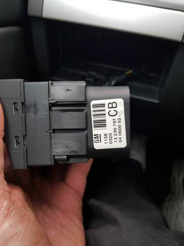

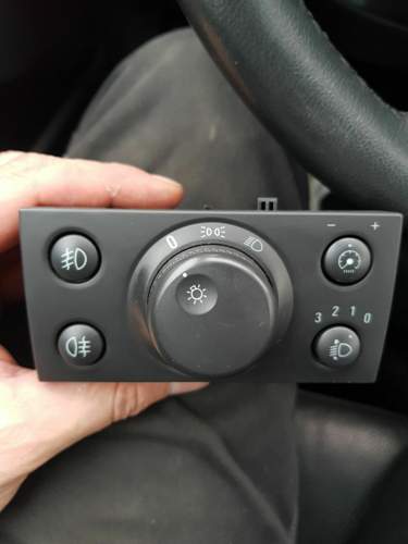

Also nachdem ich dachte gut schaust mal warum Scheinwerferhöhenverstellung nicht mehr geht, woran es liegen kann. Da merkte ich den erst Nebelschlussleuchte geht nicht, Nebelscheinwerfer gehen nicht und Tachobeleuchtung geht nicht zu verstellen Scheinwerferhöhenverstellung auch nicht.
Einzige was mit der Lichtschalter einheit links unten geht ist auf Standlicht umschalten und innen Beleuchtung in der Mittelkonsole zuschalten. Heute bemerkte ich den noch das ich Fernlicht nicht mehr zu schalten kann nur noch Lichthupe. So langsam kotzt mich diese Kaare an steckt leider zuviel drin an Geld,das muss der erstmal abgefahren.
Weiß einer was das sein kann mit der Lichtschaltereinheit bei mir ?
Ich hab von meinem Vectra C Caravan 3,2 Komplette Elektrik zu liegen, heist alle Railes aus Motorraum und Kofferraum und seitlich Fahrerseite Sicherungen auch zu liegen.

Also Carpass code ist vorhanden ohne kaufe ich kein Auto mehr oder er ist mega billig. Meine FIN ist:WOLOZCF4881107998 zu3:ABJ und ich hänge mal Bild vom Lichtschalter ran, ich denke ist in drin ist was durch. Gibt es noch Sicherungsbelegungspläne wie früher das man sagen das Relais oder die Sicherung ist da für da ? weil ich suche auch noch das Relais was mir die beiden Motorlüfter ansteuert oder Sicherung dafür.

der LIchtschalter sollte ohne auto Licht sein und
stimmt mit den Daten überein -
SCHALTER - SCHEINWERFER, NICHT IN VERB. MIT XENON-SCHEINWERFERN
(IN VERB. MIT NEBELSCHEINWERFER)
GM-code-Teil: 13230825
SCHALTER ,BELEUCHTUNG (KZ "CB"😉 (AUSGENOMMEN SCHEINWERFER,AUTOMATISCH EIN/AUS)
(PRODUKTIONS NR. 13230797) Die VIN: ab 61000001-
das wäre ein AUTO Schalter -

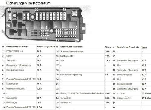

Motorlüfter -
mal im Motorraum nach 2 Maxisicherungen schauen .
Obacht,wenn das Lüftermodul bei den Doppellüftern
einen zu großen Anlaufstrom feststellt ,bleiben die Lüfter still .
mal mit der Hand drehen und
etwas WD-40 an die Lagerstellen der beiden E-Motoren träufeln und
die Motoren drehen dabei ,Zündung aus,beide Sicherungen gezogen!

Sicherungen-signum

Also Lichtschalter Komplett getauscht nichts gleiche wie vorher nicht passiert. Sagt mal kann es sein das es mit IDS+ Fahrwerk zusammen hängt ich war letztens bei Opel um mir meine Anhängerkupplung einprogrammieren zu lassen und IDS+ Fahrwerk raus hab ihn extra noch ne Anleitung mitzugelegt wie er das mit Tech 2 aus Programmieren muss das IDS+ aber der Werkstattmeister war dumm wie Brot fing den an und meinte der Tech2 Fachmann wäre nicht da und so, daraufhin fragte ich ihn wer denn hier der Meister ist in der KFZ Firma er meinte er. Ich sagte daraufhin gut den fahre ich jetzt zu einer andern Firma, mit einmal ging es komischer weiße hat mich für 30 minuten 89€ gekostet Anhängerkupplung Programmieren und IDS+ Ausprogrammieren. Ich vermute mal das der da einen Fehler gemacht hat im System da der sich mit der Tech2 wohl nicht auskannte(als Opel Werkstattmeister). Seid dem die darum gefummelt haben geht es nicht mehr.
Habt ihr noch eine Idee so langsam kotzt mich die Kaare an zu mal er wenn er kalt ist wie ein Sack Nüsse läuft(mal ist funke da mal nicht) wie auf 3 Zylinder. Denn geht kurzzeitig Abgaslampe an gleich wieder aus , wenn man denn 2tes mal Startet ist alles weg Motor läuft normal als wenn nichts gewesen wäre.
Ich schau mir das noch bis Frühjahr an muckt er den immer noch rum kommt er mit frischen Tüv weg das steht fest wollte ein Auto und keine Sparbüchse. Der Wagen hat ständig ein Defekt und hat erst 168000km gelaufen Steuerketten alles neu drin ist doch für v6 Motor ein Witz. Noch dazu gesagt der Abzug ist für 250Ps auch nicht so dolle jeder Peugeot 406 3,0 V6(190Ps) mit Saugmotor lässt dich einen stehen, weil die viel spritziger sind am Gaspedal der Signum zieht erst ab 2000 Umdrehungen ab aber alles nicht auf schnell sondern normal. Beim 406 3.0 V6 ging das einmal grummeln vorne und abging es aber richtig zügig und der verbrauch war auch normal 10-11 Liter bei sportlicher Fahrweiße der Signum nimmt sich 13 Liter Gas auf der Autobahn bei 110-130km/h nicht rasen normale Fahrweiße nur um das mal erwähnt zu haben.
