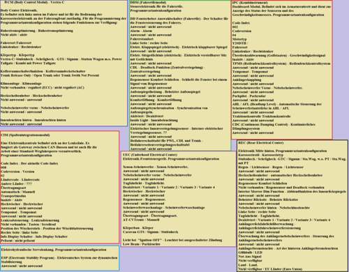

Versuche mal dieses im Bild und
gebe acht auf Nebelscheinwerfer und Nebelschlußleuchte ,
in den entsprechenden Steuergeräten !
immmer Eins nach dem Anderen machen und nicht alles mit einmal Reißen !
wenn da "NICHT VORHANDEN " steht und
DU setzt es auf "VORHANDEN " und es geht,

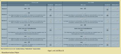

kannst Du das TFL ,Skandinavienlicht in Angriff nehmen .
ne alte Anleitung TFL,Skandinavienllicht habe ich noch,
denke aber ist vom Astra statt Vectra/Signum ?
so weit enrfernt sind beide Fahrzeuge aber nicht !
mfg
Programmierung-vecra-c-signum
TFL

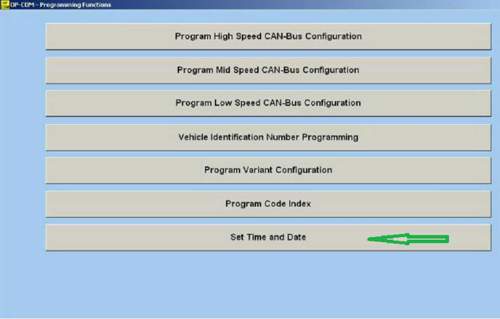

ein olles OpelCOM macht einige Dinge besser ,
wie ein Tech-2 !
so in der Art -
https://www.amazon.co.uk/dp/B08J7J3B9C/ref=dp_prsubs_3
Op com für opel hab ich zu liegen zumindest zu Fehler auslesen geht es. Richtig in die Systeme rein komme ich damit aber nicht.
meins ist ca 12 Jahre alt ,
damit habe ich schon den Omega gemacht,
wobei der Omega Codierungsmäßig dem Vectra C/Signum
komplett Unterlegen ist .
beim Omega kann man 4 oder 5 Varianten ändern,
beim Vectra C / Signum geschätzte 100 + 110 .

Oki so ähnlich sieht meins auch aus nur oben die ersten 3 Felder sehe ich bei mir nicht. Ich hab es bei ebay gekauft ca 38€ und der Kunde meinte es geht 100%ig er hat es an seinem opel Astra selbst getestet da ich erst Bilder sehen wollte davon bin dem deswegen richtig auf den Sack gegangen, da ich auch die China Version zuliegen habe die aber leider nicht geht aber Geld zurück zum Glück rest ist egal.
