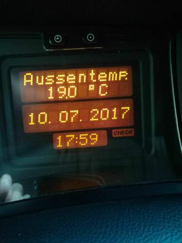

eins versteh ich aber nicht angeblicht spannung Temperaturfühler zu niedig aber er zeigt doch links im tacho neben der Drehzahlt die Motorkühlmitteltemperatur einwandfrei an habe den Temperaturfühler gegen neuen schon getauscht jetzt. Die Werkstatt in PL sagte das Steuergerät sagt es sind 40 grad Minus (deswegen läuft er auch so scheise bei kälte) aber er zeigt mir doch innen die Motorkühlmitteltemperatur an. Hab an Kabelbruch gedacht weil die ja sehr dünne kabel da verlegt haben ( klingel draht)aber wenn er die Motorkühlmitteltemperatur muss er doch Werte bekommen. Einer noch ne idee ?
Minus 40 Grad sind der Außentemeraturgeber
Hinter der Stoßstange !
Das wird ein Kabelruch sein oder
Der Stecker innen grün.
.al ein Bild vom ehemaligen weißen Riesen !
Mfg
die Minus 40 zeigt der Motortemperaturfühler an nicht Aussentemperatursensor werde mal wenn ich es schaffe die nächsten Tage die 2 dünnen Klingeldrahtkabeln ausmessen und hab schon ersatz zu liegen die denn aber gleich 2,5 querschnitt und ein bißchen länger, ich weiß nicht was diese spare rei immer soll bei den Kabel immer alles bis auf den letzten cm und wenn man ran mus nur mit Finger brechen. Ich denke mal na 30-40 mal hin und her mit dem kabel in der Werkstatt sind die Klingeldrähte durchgebrochen. Hab aber Ersatz gefunden und gleich dickeren Kabel.

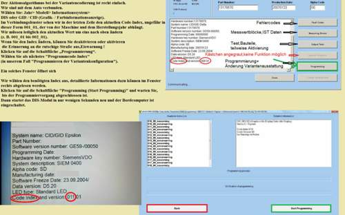

Welches Icarsoft Cr Pro Gerät hast Du genutzt und
in welche Steuergeräte bist Du gekommen ?
Zu deinem Ding,nochmal !
hast Du den Secuitycode vom Fahrzeug,
wenn nicht FIX noch zum FOH und holen .

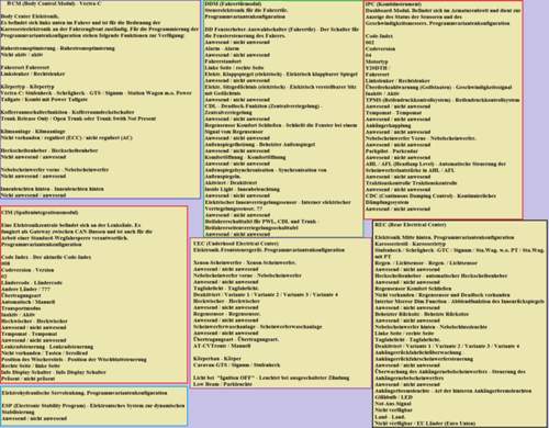

danach gehst Du mit dem OPelCOM in die Variantencodierung rein.
dort benötigst DU den 4 stelligen Secuitycode ,
um Änderungen vornehmen zu können !
beim Thema Nebelscheinwerfer mußt Du z.B. 4 Steuergeräten sagen
das NSW /HSL verbaut sind,ANWESEND -
BCM,UEC,IPC,REC
im IPC kann man die Dämpfe rausprogrammieren z.B.
wühle Dich einfach durch alle Steuergeräte und schaue,
wo anwesend oder nicht Anwesend steht !
meine Auflistung ist bei weitem nicht komplett !
dein Weekend ist gesichert,falls Du noch zum FOH kommst !
mfg
