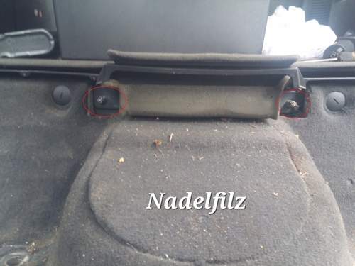

Kofferraum matte raus
Da sind 2 schrauben
Und zwischen de sitze 2
Da drunter ist dann die wartungsklappe
Kauf dir vorher einen neuen ORIGINALEN dichtring für de pumpendeckel
Und tank am besten auf reserve
Stecker von pumpe ab....starten....auto sterben lassen......sonst haste beim leitung abziehen dezent sauerei....
Und vorher alles mal ausblasen da im loch
Also ich finde die hinteren 2 Schrauben nicht. Wie kann man überhaupt hinten die Matte ausbauen ? Die ist a zweigeteilt.

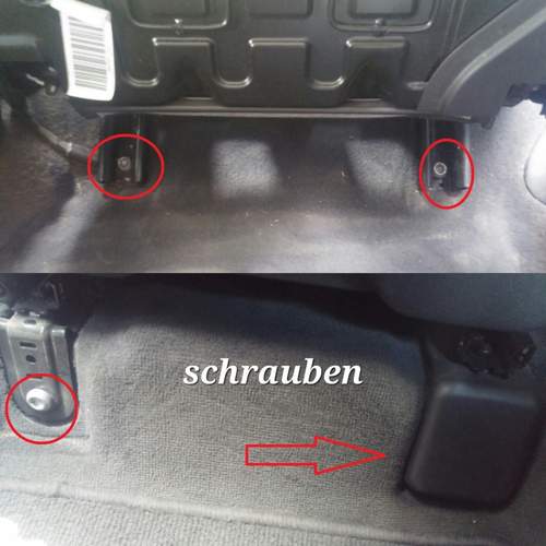

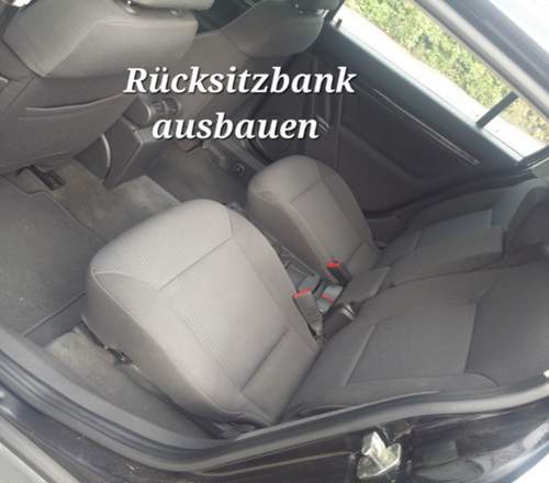

Beim Sigi wird die Rückbank komplett ausgebaut,
So kenne ich es.
Da ist die Rückbankkonstruktion anders wie beim
Vectra!
Wir beginnen mit den Sitzen. 5 Schrauben (Torx 50) (4 für die Schlitten, 1 für Gurtschloß),
2 Stecker und ein Stecker -
alles für einem Sitz.
Aber ohne Schwierigkeiten - nirgendwo!
Die Schrauben sind sehr hart zu entfernen.
Immer lange mit dem Schlüssel hin und her drehen.
Schraubensicherung!!!
