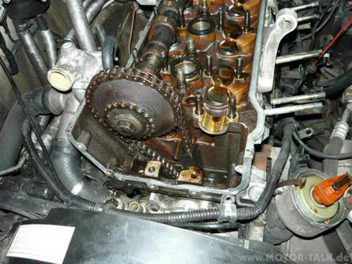

leider ist bei meinem Opel Senator 24V die Zylinderkopfdichtung hin. Nun habe ich fleißig angefangen alles abzubauen um die Dichtung zu tauschen. Den Deckel habe ich auch schon runter. Bei den Schrauben für die Kopfdichtung habe ich angefangen alle nacheinander jeweils für eine viertelumdrehung zu lösen um zu sehen ob eine festsitzt.
Meine Frage: Muß der Krümmer auch ab? ...und wie bekomme ich den rechten Teil vom DualRam runter? Los ist der aber der hängt noch. Gibt es da einen Tipp?
Wenn ich den Kettenspanner für die zwei Ketten vorne löse, wie bekomme ich die Kette runter? oder muß die garnicht runter?
Für den Einbau wollte ich mir ein Kitt holen wo alle Dichtung bei sind. Ich habe gelsen das alle OT Markierungen irgendwo hinzeigen müssen. Gefunden habe ich Markierungen auf den Scheiben vorne. Nur in welcher Position müssen die nachher zusammen stehen?
Leider habe ich keinen Thread gefunden der ausführlich den Wechsel einer Zylinderkopfdichtung beim Senator B behandelt. Ich bin für jeden Tipp (oder auch Link) dankbar.
Anbei ein Bild vom aktuellen Stand.

Krümmer können dran bleiben. Nur das Hosenrohr von den Krümmern abschrauben.
Um die Kette runter zu nehmen must die Nockenwellenräder abschrauben. Vorher den Kettenspanner ausbauen. Dazu die 2 Schrauben rausdrehen vor vorsichtig nach vorn wegziehen, und aufpassen das Dir das obere Gleitstück nicht weg fliegt.
In OT müssen sich die Pfeile auf den Nockenrädern mit der Spitze gegenüberstehen.
Bildlich so   -> <-
Es ist aber auch kein Fehler die Krümmer abzuschrauben- das Ding ist so schon saumäßig schwer...
Arbeite seh gründlich und mit org. Teilen... hab selbst mal an 2 Tagen 5 mal den Kopf unten gehabt, weil die Schei.. ZUbehör... aber lassen wir das...

Danke erstmal für die vielen Tipps.
Ich habe jetzt das Hosenrohr abgeschraubt und auch oben die (Blick von vorne auf den Motor) rechte Nockenwelle ausgebaut.
Bei der linken habe ich eigentlich auch alles lose, bekomme die aber nicht runter ?!?!?!?!?
Die Kette steht immer noch voll unter Druck. Den Kettenspanner habe ich schon rausgeschraubt. (von der linken Seite mit ner 32er Nuss) Aber das scheint es nicht gewesen zu sein. Woran kann es liegen?

also laut bildern sieht es so aus, als hätte sich die nocke im hinteren bereich verkantet..
denn es sieht aus, als wenn sie sich schon aus den vorderen lagern gelösst hat und nur noch von der kette runter gehalten wird.!!!!!
da sone nocke beim falschen ausbaun ( verkanten durch den druck der ventile) auch gerne mal brechen kann......
würde ich erst mal alle oberen böcke wieder rauf schrauben, bis sie wieder voll aufliegt....
dann könnte es schon langen die kette ab zubekommen... ( weiss ich jetzt aber auch nicht mehr so genau. ) oder dann eben, das ketterrad abschrauben und so die kette entfernen.!!!
danach dann die böcke gleichmässig lösen, damit das wellchen nicht wieder verkannten kann.!!!

Vielen Dank für eure Hilfe. Das hat mir sehr geholfen. Der Kopf ist runter. Dafür habe ich mir eine helfende Hand zuhilfe genommen. Ich habe mich über den Zylinderkopf gestellt (die Füße rechts und links am Domlage abgestützt) und dann das Ding nach oben raus. Mein Helfer stand vor dem Wagen und da geschaut das das auch an der Kette passt und hat das Teil in Empfang genommen.
Ein Bild des Grauens. Jetzt sieht man auch wo die Dichtung undicht war. Jede Menge Siff.
Die Hydros habe ich im Kopf gelassen. liegen da ganz gut drin.
