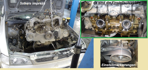

Boxer-1
Boxer-2
Ventiltrieb

Gibt beim Subaru drei Varianten. Diesel schon mit Hydrostößeln.
Bei den Benzinern einstellbare Kipphebel und mit zum Dickenasuglech auzutauschenden Stößeln.
Der Motor muß nur bei einer Variante bewegt werden und dann auch nur komplett mit dem Achsträger nach unten abgesenkt werden, ohne besonders viel Peripherie zu lösen oder gar zu trennen.
Ist/sollte nur bei Bedarf nötig sein, oder nach Vorgabe sollte es wohl alle 100 bis 200.000km gemacht werden.
Aber ist natürlich ganz was anderes, als bei den und geläufigen Reihen- und V-Motoren mit Hydrostößeln.
Dafür fallen fast alle Macken und Pannen-Gründe, die wir von unseren kennen, bei den meisten Subaru fast völlig weg.
Ich gebe aber zu, auch da kann man ein Montags-Exemplar erwischen.
Da haben mir Subaru Mechaniker auch schon die eine oder andere Story erzählen können.

die 2,5-Liter-Motoren sind SOHC-Motoren.
eine Nockenwelle die über Kipphebel die Ventile betätigt.
der Motor hat keine gehärteten Ventilsitze,
im Gasbetrieb (was bei Subaru ja oft Standard ist )
muß das Ventilspiel laut Subaru nach 15, 30, 45, 60 Tkm,
danach alle 30 Tkm geprüft und ggfl. eingestellt werden.
Flashlube ist da Standard eingebaut !
die 2,0-Liter-Motoren sind DOHC-Motoren.
die haben zwei Nockenwellen die direkt auf die Ventile drücken.
diese Motoren haben gehärteten Ventilsitzen ,Ventile Einstellen alle 105 Tkm
da dabei die NW runter müssen,wird gleich der ZR mitgewechselt !
bei diesen Diesel-Motoren ab 2013 wäre das Ventilspiel z.B.
Kalt Einlass 0.125 - 0.195 mm Auslass 0.175 - 0.245 mm
bei den Benzinern ,ab 2013 wäre das Ventilspiel identisch.
bei den SOHC-Motoren kann das Ventilspiel im eingebauten Zustand korrigiert werden.
bei den DOHC-Motoren ab Modelljahr 2007 müssen die Ventilstössel getauscht werden.
da müssen die Nockenwellen ausgebaut werden und deshalb muss der Motor ausgebaut werden
(wegen zu wenig Platz).
bei den DOHC-Motoren vor Modelljahr 2007 wird das Ventilspiel mit Plättchen,
die Zwischen Nockenwelle und Ventilstössel eingeklemmt werden, eingestellt.
da braucht man die Nockenwellen nicht ausbauen und auch nicht den Motor.
die kleineren Motoren muß man sich aussparen ,sind ähnlich gehändelt-
Ventile einstellen !
mfg

Das ist auch mein Wissenstand den ich von einem Bekannten habe, der vor ca. 15/20 Jahren bei einer Subaru-Vertretung KFZ-Mechaniker gelernt hatte und mittlerweile seinen Meister gemacht hat und immer noch dort arbeitet.
Er wechselt auch die Zahnriemen ohne die Motoren auszubauen, er baut höchstens mal die Frontschürze ab, damit er besser dran kommt. Bei den meisten Subarus wird eh fast alles von unten gemacht, was durch die Motorbauweise - Boxer, geschuldet ist.
Als Du die Bilder mit dem ausgebauten Subaru-Boxer gepostet hattest, hab ich schon einern Schreck bekomen und dacht ich hätte was verpasst oder meinem Bekannten nicht richtig zugehört.
