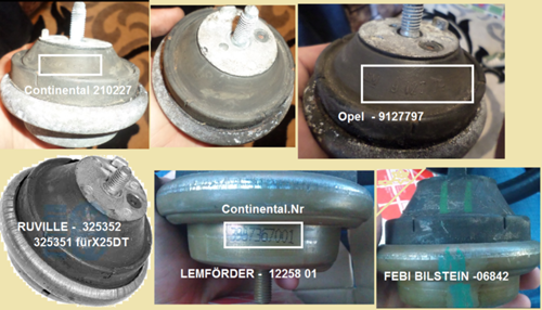

Hallo Tommy,
ich denke die Motorlager vom X25DT oder den alten Omega A Dieseln passen ,
die Ähnlichkeit ist geradezu Identisch !
der Originalhersteller war übrigens Contitech .
mfg
Motorlagerung-diesel
Die X25DT Lager sind etwas kleiner und wohl nicht so dämpfend ausgelegt da der R6 prinzipbedingt ruhiger läuft. Ich sag ja, hab alles probiert.. 😁

Moin Tommy
weche Frabmarkierung hatten den Eure Motorlager beim 2,2 DTI !
GRAU,GRÜN oder WEISS ?
Vibrationen im Stand können immer auch von einem Unrunden Motorlauf herkommen !
da es ja ein R 4 ist ,
- kann da etwas mit den Injektoren sein,z.b auch Traversen
- Hydro ausgelutscht
- KS-Versorgung eingeschränkt in der VP44
- das ZMS auch nicht vergessen,gerade im Leerlauf vibrieren da sogar die Spiegel
beißt Euch nicht so an den Motorlagern fest ,es gibt auch andere Dinge die
dieses verursachen können !
die Farbe ist ein Indiz ,für den Härtegrad und die Schwingungsdämpfung
des Motorlagers !
mfg
Guten Morgen Rosi,
da war leider keine Farbe an den Opel-Motorlagern, einfach schwarze Lager mit zwei Gewindebolzen und das wars. Wie auf dem Foto eine Seite vorher gepostet.
Ja klar, ZMS kann auch etwas mehr rappeln verursachen. Mein 2.2 DTI war selbst mit neuen Lagern im Leerlauf akustisch "scheppriger" wie der meines Bruders, im Innenraum dafür absolut vibrationsfrei. Hab ich die Kupplung betätigt, wurde das Laufgeräusch deutlich leiser.
Manchmal ging mein ZMS auch ganz auf Block, dann lief er richtig unrund bis es sich beim nächsten Volllast-Beschleunigen aus dem Keller wieder "löste". Das war damals Teil des Lernprozesses wie viel Drehmoment der 2.2 DTI untenrum verträgt, alles über ca. 400 Nm war einfach zu viel auf Dauer. Deshalb hab ich das wieder etwas reduziert und hatte danach bei mir und anderen Kunden nie wieder Probleme. Mein Bruder fährt die Software ja auch seit 2014 und sein ZMS ist nach wie vor 1a.
Die Injektoren (beim 2.2 DTI ja Einspritzdüsen ohne kompliziertes Innenleben) sind im Normalfall problemlos. Ein Freund hat seine beim Vectra B 2.2 DTI bei über 300 tkm gerade draußen gehabt (zwecks Umbau auf 25% größere) und beim Bosch testen lassen, die waren noch einwandfrei und lagen nur leicht unter der ab Werk eingestellten Druckstufe.
Es gibt ja noch ein drittes Lager am Getriebe. Aber das ist nur ein Gummiblock und der sah bei mir damals sogar bei über 300 tkm noch einwandfrei aus. Und da der Innenraum nach dem Tausch der Motorlager komplett vibrationsfrei war, hab ich das entsprechend auch gelassen.
Gruß, Thomas
