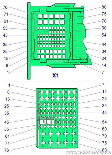

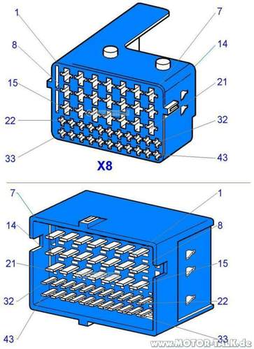

Die Leitungen gehen an die Stecker X1 und X8 im Fußraum Fahrerseite.
Du mußt dir den Leitungssatz auf dem Schrott besorgen und ihn bei dir auf der Faherseite und unter dem Klimablock zur Beifahrerseite rüber verlegen und dann im X1/X8 nachpinnen.
Ist denn wenigstens Kl.15 Zündungsplus über die Sicherung F15 an den Sitzen vorhanden?

Beim VFL liegen die Leitungen m.W. immer !
Da ist auf der BF Seite nur die schwarz/gelbe Leitung die bei betätigter Sitzheizung  Spannung führen muß.
Auf der Fahrerseite ist sie schwarz/rot.

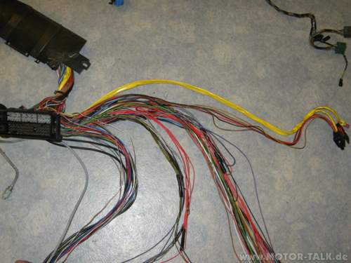

Bin im Moment dabei mir eine Lederausstattung mit 4x Sitzheizung zu suchen. Um sicher zu gehen, das ich nicht umsonst suche, möchte ich ganz gerne mal wissen, ob ich hier auch den richtigen Stecker für die Rückbank liegen habe.
Ich kann mit den Schaltungsplänen nicht ganz so viel anfangen, deswegen die Frage.
Im Anhang noch ein Bild, ich vermute/hoffe, das der Stecker mit dem blauen Klebeband zur Sitzheizung für die Rückbank führt? Die Kabel bei den Lüftungsdüsen liegen jedenfalls.
Der andere Stecker ist zumindest für die Niveauregulierung. Ich würde mich extrem über eine Antwort freuen 🙂
