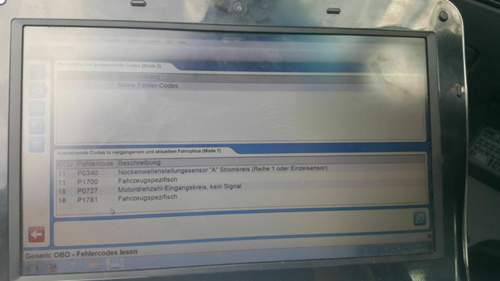

ich bin zum ersten Mal in diesem Forum und brauche dringend eure Hilfe. Folgendes Problem liegt vor:
Um es kurz zusammenzufassen, mein Motor wurde ausgebaut, weil ich einen anderen gekauft habe, welcher jedoch noch einen größeren Schaden hatte als der erste. Habe mich dann umentschieden den ersten wieder einbauen zulassen und dabei den Kopf + die zylinderkopfdichtung zu wechseln, da sie hinüber waren. Nun habe ich Seit diesem Motorwechsel das Problem, dass das Getriebe im Notlaufsystem läuft. Als Fehler wurde der Nockenwellensensor angezeigt, welchen ich dann auch wechseln Haben lasse, jedoch ohne Folgen. Was ich aber erwähnen sollte ist, dass nachdem man den Fehler gelöscht hat, funktioniert das Getriebe wieder. Nur wenn man das Auto wieder abstellt und es nochmal startet, ist der Fehler wieder da Und das Getriebe geht in das Notlaufsystem wieder zurück. Auch ist mir nun vor ein paar Tagen der Tachometer ausgefallen, wie auch das Radio.

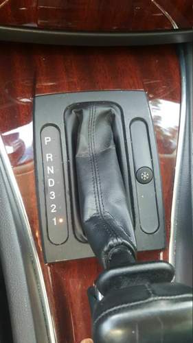

schau doch mal ob die Dioden unten am Wählhebel noch brennen. Ich meine die die Dir Anzeigen welchen Gang du eingelegt hast.
Sind die aus, ist wahrscheinlich die Sicherung fürs Getriebe durchgebrannt. Das ist die 1. Sicherung in der 2. Reihe ganz links 10A.

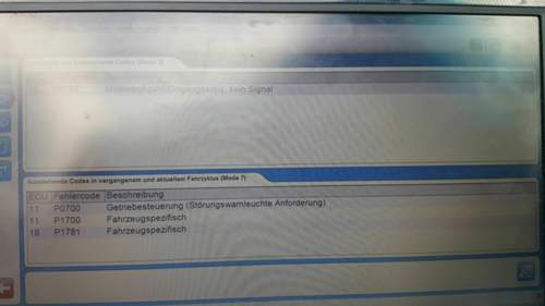

Wenn das Getriebe in den Notlauf geht muss das Getriebestg. ausgelesen werden, da steht dann auch drin welcher Fehler vorliegt.

Ne die Dioden leuchten. Kannst du auch auf dem Bild erkennen. Du hast recht die Motorkontrollleuchte leuchtet Deswegen aber nun nicht mehr ??ich zeige dir mal die Fehlermeldung die ich ausgelesen haben lasse. Das eine Bild ist vom Getriebesteuergerät und das andere Ist das normal steuergerät.

war der NWS ein Markenteil? Oder ein Billigheimer? KWS mit getestet (Kreuztest)? Kabelverbindungen alle gecheckt? Alles richtig verbunden? CAN-BUS Fehler ist nämlich auch mit dabei.... evtl. noch Drehzahlgeber Automatik prüfen ( bin mir aber nicht zu 100% sicher ob das AR25 das hat...).

2) die Fehler mal aus dem Getriebesteuergerät auslesen, nur so erfährt man welche Schmerzen das Getriebe überhaupt hat.

@lagusan Um ehrlich zu sein, nein. Es war kein Markenteil. Jedoch ist die Mtk-Leuchte zur Zeit ausgegangen, weil ich den Fehler gestern nach dem Einbau des Nws's löschen haben lasse.
Und ich hab keine Ahnung ob alles richtig verbunden wurde.

2. Ist das eine Bild mit den FC's: P0700,P1700 und P1781 nicht das Getriebesteuergerät?

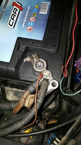

nun, geh mal ans Auto, Motorhaube auf, jetzt ist rechts die Batterie. Über dem Pluspol ist ein schwarzer Kasten, mach mal die Klappe auf und schau dir mal dort die Sicherungen an, sind grosse grüne und Lila, sind die richtig gesteckt?
Wenn ja gehts weiter, klinke den schwarzen Kasten mal von den Dreieckskasten aus und schwenke ihn vom Pluspol weg. Da siehst Du das dicke schwarze Kabel am Batteriepol, dort geht auch das rote von dem schwarzen Kasten dran und noch ein dünneres schwarzes Kabel welches aus dem Dreieckskasten (Relaiskasten) rauskommt. Überprüfe alles auf festen Sitz. Ist das ok schaust du am Pluspol hinter die Batterie, dort sind 3 Dicke Stecker,der ganz rechts ist Weiß der ist für den Motor, in der mitte der ist Blau und ist fürs Automatikgetriebe, der ganz links in Braun ist für den Anlasser und die Lichtmaschine. Ziehe mal an allen Steckern ob da einer lose ist und nicht verriegelt.
Mittig an den Steckern ist so ein schwarzer Ring, das ist die Verriegelung der Stecker im Uhrzeigersinn werden die solange gedreht bis die Einrasten.

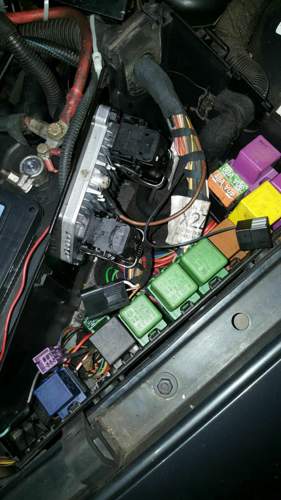

Ausserdem überprüfe mal genau die umgegend des Relaiskasten (der Dreieckige) ob da noch lose Kabel sind die evtl. vergessen wurden.

@rosi03677 @kurtberlin hab mit den blauen angeguckt und konnte ihn einfach rausziehen. Der war nicht eingerastet vermute ich. Aber ich weiß nicht wann es einrastet. Ich merk das irgendwie nicht. Den Ring kann ich nur ein wenig in Uhrzeigerrichtung drehen. Nur weiß ich nicht ob das reicht, damit das eingerastet ist...
@TwoStrokeFriz Meine ganzen Leuchten funktionieren noch. Und ja, es wurde der alte wieder verbaut.
Na bitte, das ist doch schon mal eine mögliche Ursache.
Ein häufiger Fehler, so ein nicht richtig verriegelter Bajonetstecker.

Ich kann den Motorblock, insbesondere die Batterie mal hier reinstellen, falls es jmnd. weiterhilft.

@kurtberlin hab den Stecker reingesteckt und vermutlich eingerastet, nur hat sich der Fehler immer noch nicht behoben.
